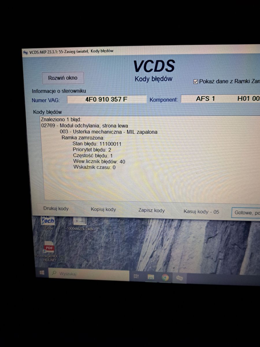

Witam każdego.  Jestem swieżo po wymianie zwykłych lamp na Bixenon skrętny b B7.
Po adaptacji wyskoczył mi błąd widoczny na zdjęciu.
Pod czas usuwania lampy się ruszają jak na filmiku i błąd powraca . Miał ktoś taka sytuację?
  • 5 miesięcy temu...
Masz przetarty kabel w samej lampie.
Podobny blad mam S8 raz jest ok raz nie.
