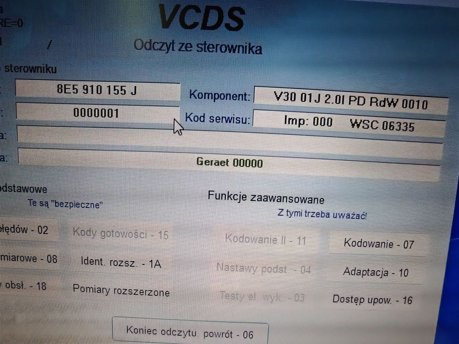

Znajomy namówił mnie na aktualizację oprogramowania sterownika skrzyni biegów multitronic , w sterowniku z tego co widziałem był pierwszy soft 0010 ,niestety aktualizacja sie nie powiodła  do wersji 0020 . Znajomy wgrywał Odis-E v18 a samochód stoi na parkingu w firmie bo nie jedzie ,Sam osobiście sprawdzałem często czy nie ma jakiegoś błędu i zawsze go usuwałem naprawą a nie tylko kasowaniem .Czy da się coś z tą awarią zrobić .Wgrywany był plik 8E5910155J__0020.sgo .Poprosił bym o pomoc forumowiczów .W załączniku podaje zdjęcie parametrów skrzyni

tak jak mówił i widział u kolegi wcześniejsze zdjęcia jaki był soft to zajęło mu niecałe 15 minut ,choć tego nie widziałem bo byłem w pracy a zadzwonił tylko i powiedział że auto zrobione i można zabrać i przy odbiorze  powiedział że ustawił że skrzynia sama się adoptuje , oczywiście wgrał nowszy soft
