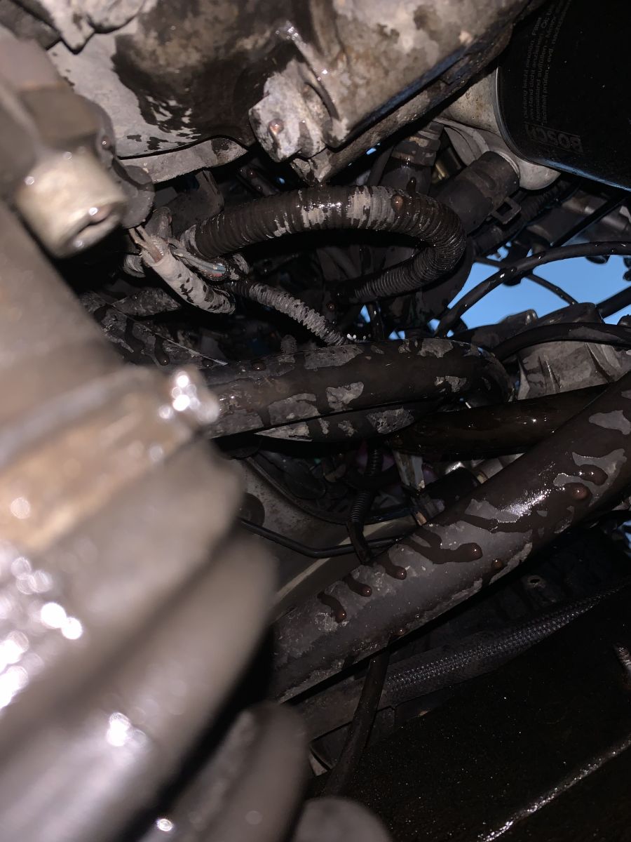

Ktoś jest wstanie pomóc znaleść co może być przyczyną wycieku IMG_3168.thumb.jpeg.c369639fbe3ac24be9be743abcc35574.jpeg
Sprawdź podstawę filtra,  Taki duży wyciek musi być widoczny
Tylko że od strony filtra jest bardzo sucho ale idę sprawdzić
Odpal auto i sprawdź dokładnie wszystkie przewody. Poruszaj nimi. Ja miałem wyciek spod obudowy termostatu, ale u ciebie jest wyżej wszystko mokre
Edytowane przez Rob@k
A to się nie stało zaraz po zatrzymaniu auta. Mogło pójść przelewem ze zbiorniczka. Od spodu jest zbiorniczka jest ujście.

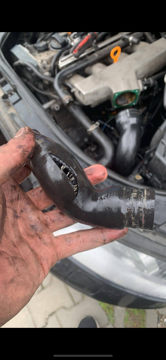

udalo się pod kolektorem dolotowym dzięki za pomoc
