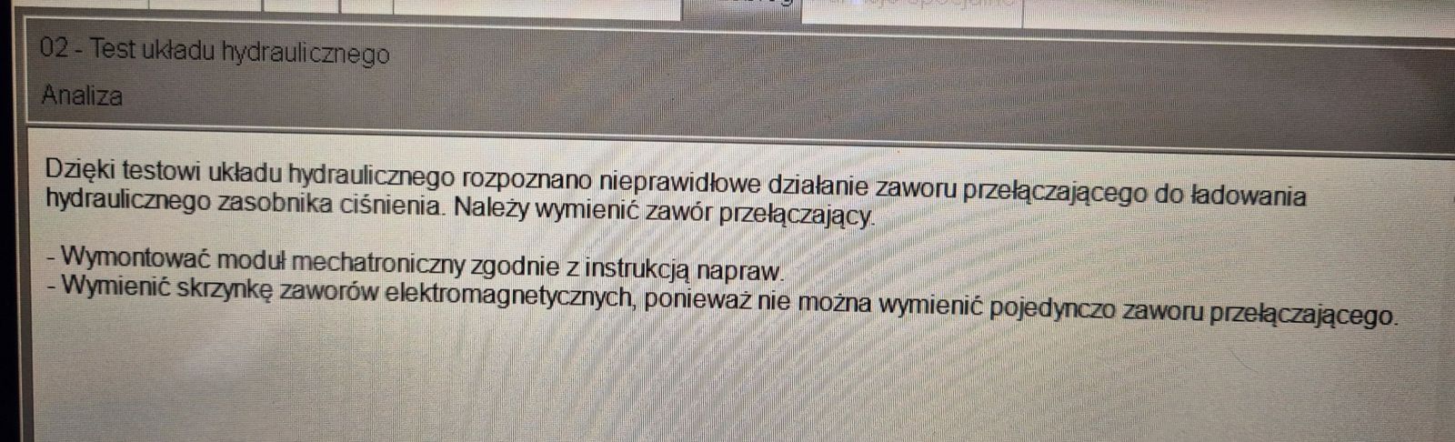

Ostatnio gość z serwisu mnie uświadomił że gwałtowna zmiana przy ruszaniu z hamulca na pedał gazu nie zadziała tak jakbym tego oczekiwał czyli szybki start. Auto stoi w miejscu obroty wyją i dopiero po chwili dochodzi ciśnienie i samochód rusza z piskiem. Już myślałem  że coś sie zepsuło stąd takie opóźnienie 🙂
Odis ma w swoich funkcjach prowadzonych (moduł skrzyni) coś takiego jak "test układu hydraulicznego". Uruchomiłem żeby sprawdzić jak to weryfikuje. Procedura jest wykonywana na samym zapłonie, bez uruchomionego silnika. Mocno działa ta dodatkowa pompa w ukladzie ATF. I teraz pojawiła mi się na końcu informacja jak poniżej:
"dzięki testowi układu hydraulicznego rozpoznano nieprawidłowe działanie zaworu przełączającego do ładowania hydraulicznego zasobnika ciśnienia. Należy wymienić zawór przełączający".
Poniżej jeszcze info ze nie da sie wymienić samego zaworu tylko komplet, jak to opisali całą "skrzynke zaworów elektromagnetycznych".
Chyba trzeba udać się do jakiegoś fachowca od 0CK, ostatni serwis nieautoryzowany w którym byłem twierdzi że ten typ tak ma. Brak błędów, adaptacje przechodzą, to tak musi być, a skrzynia dalej poszarpuje. Dajcie znać jak u was przechodzi taki test
