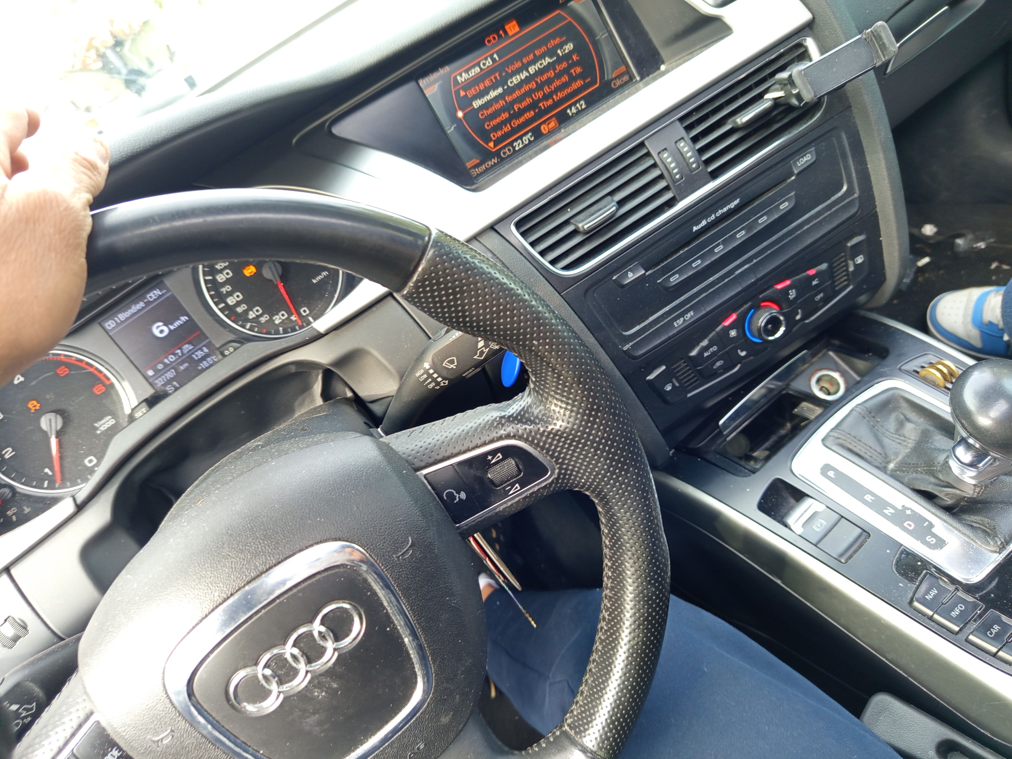

Witam proszę o pomoc skrzynia biegów jest cały czas w trybie S nawet jak jest na D proszę o pomoc

Jest tak jak piszesz dokładnie drążek na D i pokazuje ciągle S w mmi tego nie mam mam vcds tylko jak ta opcja może się nazywać
