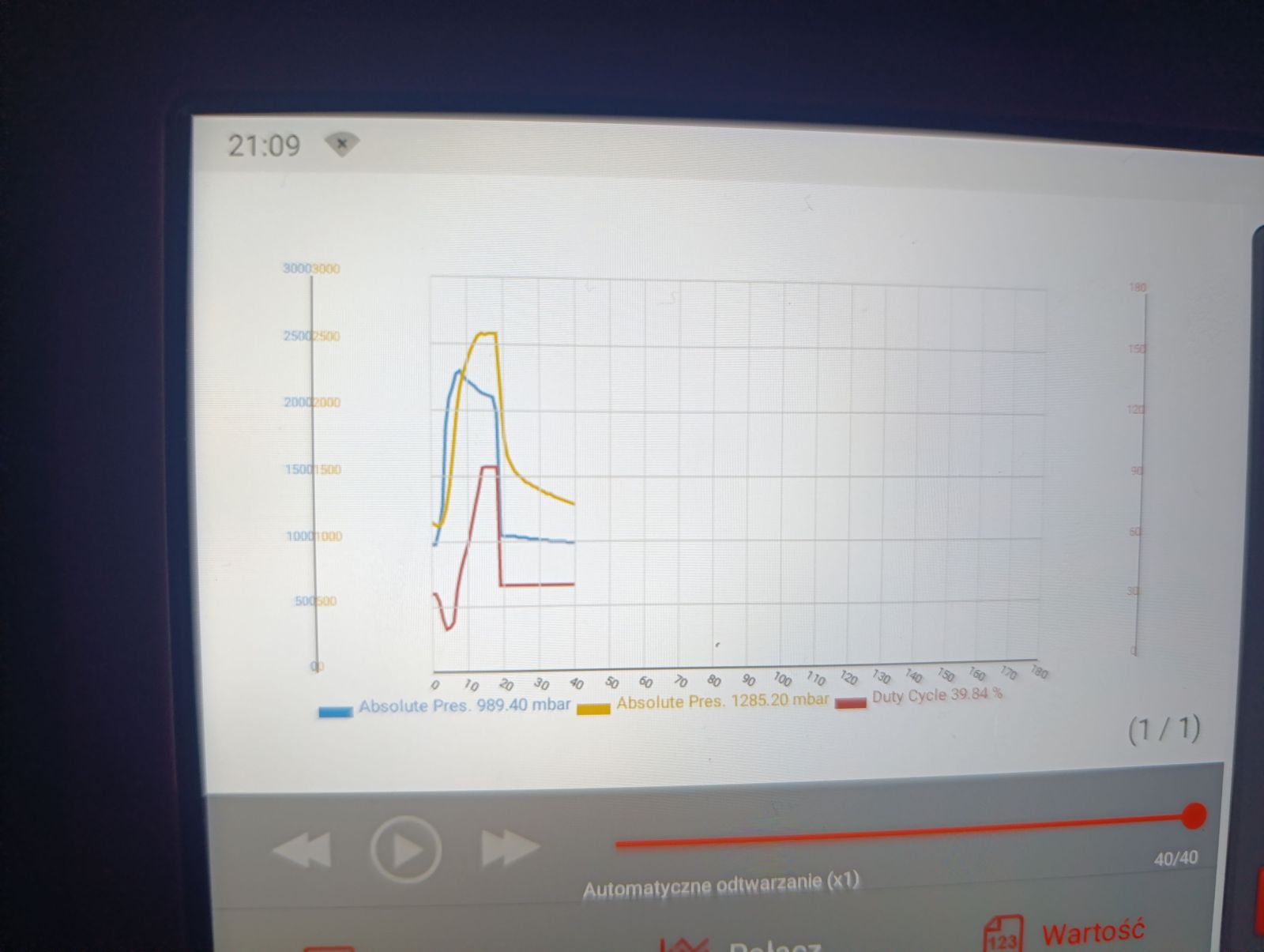

Zastawiam się czy nie szukać winy w pompkach albo czy nie blokuje spalin przypadkiem katalizator... Proszę o pomoc, gdzie może sprawdzić albo co sprawdzić ponownie.
Wrzucę wykres z logów dynamicznych grupy 11 - 3 bieg i but w podłogę. Niestety nie vcds, ale jeśli będzie potrzeba użycia to mam dostęp. Dodam, że silnik jest dbany, ostatnio miałem bzika żeby olej był czysty po wymianie i zrobiłem 2x wymianę pod rząd.
Dziękuję wszystkim z góry, za jakiegokolwiek porady.
