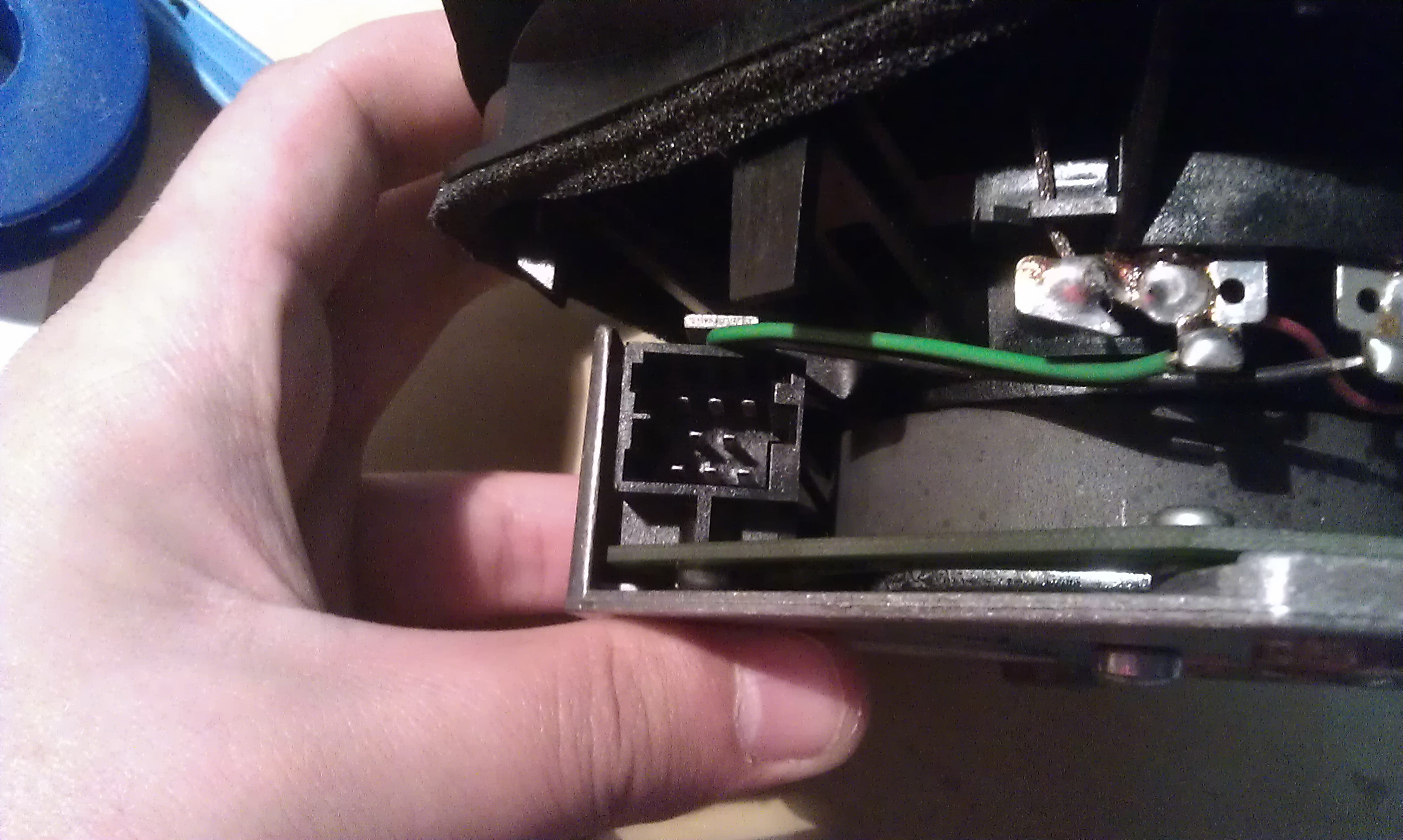

A płytka nie leży gdzieś w bagażniku? Może odpadła i ktoś ją schował?
tak to wygląda
niestety nic takiego nie znalazłem
