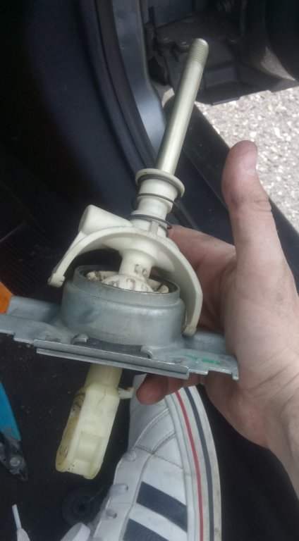

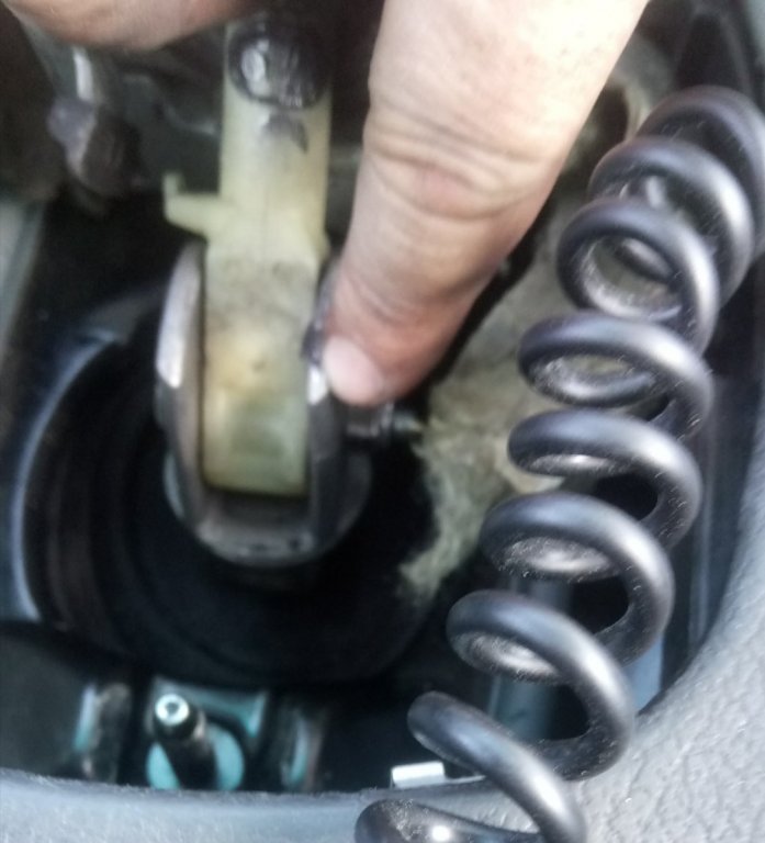

Witam, Audi a4b5 1.6 adp manual 97 rok. przez bardzo długi czas aż do dziś miałem ten sam problem, luz na lewarku,  podczas jazdy lewarek robił jako masażer ręki, skakał i wariowal w szczególności gdy się rozpedzilem i puściłem gaz i schodził z obrotów i to na każdym biegu. Dziś miałem trochę czasu więc się zabrałem do roboty. U mnie winowajca były stalowe widełki łączące wybierak z ciegnami. W załączeniu zdjęcie o co chodzi. Na tych wielkach zrobił się z biegiem lat cholerny luz więc je scisnalem żabkami i dokrecilem nakrętką kontrującą i luz zniknął w 90%. Teraz lewar ma minimalne drgania praktycznie nie wyczywalne ale to już wina wyrobionego jabłka bo jest też na nim troszkę luzu i które kosztuje prawie 6oozł netto w zestawie z kolnierzem? jakbym ktoś pytał o co chodzi to podsyłam drugie zdjęcie.
