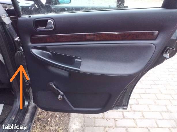

czerwoną lampką w drzwiach steruje krańcówka którą czyściłeś a czy działała wcześniej bo też może być gdzieś dalej wiązka uszkodzona albo kostka wypięta w harmonijce pod zawiasem jak otworzysz drzwi to będziesz widział taką gumową jak na zdjęciu
i po ściągnięciu tej gumy od strony auta to ujrzysz żółtą kostkę i sprawdź czy jest wpięta albo czy do tego miejsca dochodzi prąd po otworzeniu drzwi wtedy będziesz wiedział czy jest uszkodzona wiązka od tej kostki do lampki czy gdzieś wcześniej
