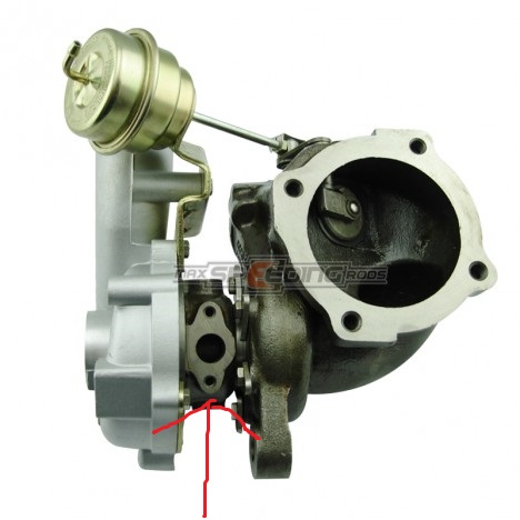

cieknie mi olej z tego na zdjeciu zaznaczone strzałką.
i lekko z góry da rade to uszczelnić bez wyciągania turbo???
kup nową uszczelkę w to miejsce, pewnie ktoś o niej zapomniał, problem zniknie , nie orientuje się jak jest w 1.8t, ale w 1.9 tdi ahu 5 min roboty
ona jest od dołu to nie wiem czy takie 5 min roboty. reki tam nie włoże a co dopiero klucz
wymieniałem z kanału było lepsze dojście
