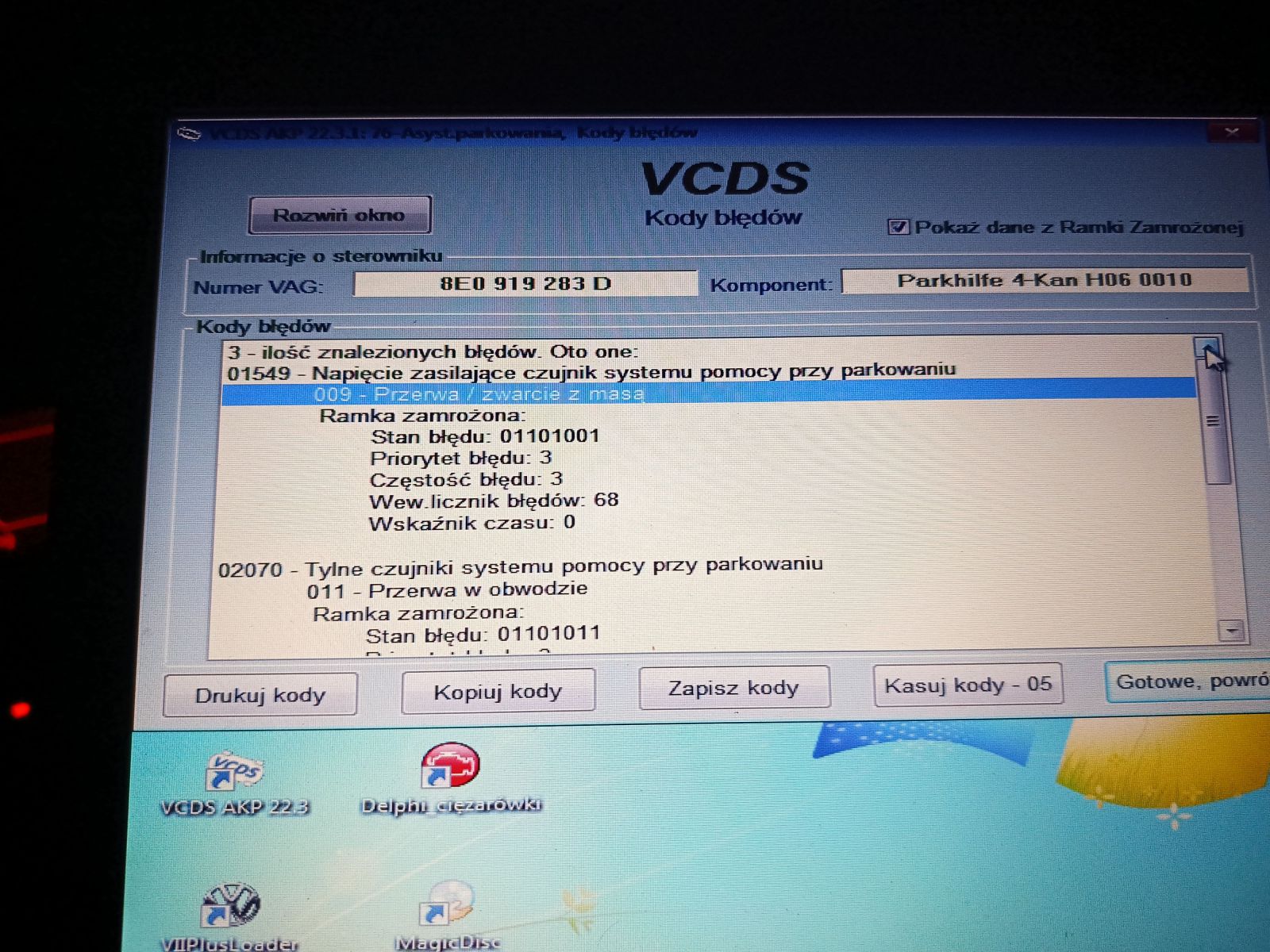

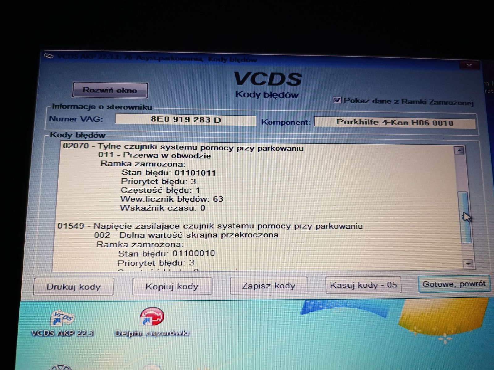

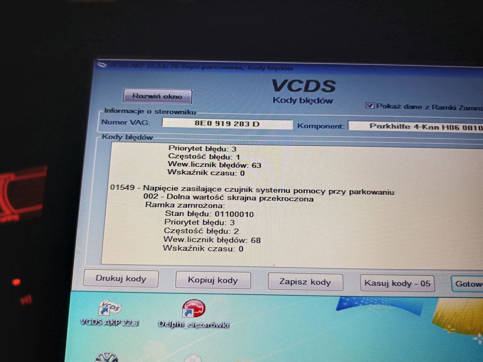

Witam również mam problem z czujnikami parkowania, po załączeniu wstacznego słyszę 3 sekundowy jednostajny dźwięk i czujniki nie działają. Podpiąłem VCDS i pojawiły mi się takie błędy jak na zdjęciu, może ktoś podpowie mi który czujnik jest zepsuty. Z góry dziękuje
Udało mi się naprawić, 2 czujnik od lewej strony był zepsuty. Moje pytanie uważam za zamknięte😁
