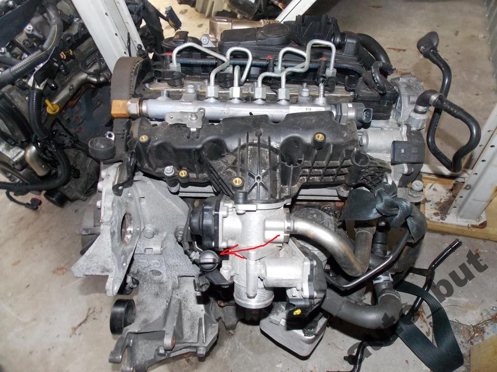

mazi_ck Opublikowano 17 Kwietnia 2015 Opublikowano 17 Kwietnia 2015 Witam. Panowie mam takie pytanie, a mianowicie co to jest za rurka z korkiem na końcu obok EGR i klapy gaszenia?
wrclaguna Opublikowano 18 Kwietnia 2015 Opublikowano 18 Kwietnia 2015 Zrób fote i zaznacz ten element
edraven Opublikowano 24 Kwietnia 2015 Opublikowano 24 Kwietnia 2015 Pewnie chodzi Ci o rurkę w która wchodzi bagnet poziomu oleju jeżeli nie ma czujnika poziomu.
barti_123 Opublikowano 26 Kwietnia 2015 Opublikowano 26 Kwietnia 2015 To jest dokładnie to co napisał @edrawen. Służy to również do wyssania oleju, podczas wymiany.
mazi_ck Opublikowano 30 Kwietnia 2015 Autor Opublikowano 30 Kwietnia 2015 Czyli do tego modelu da się dokupić bagnet do manualnego sprawdzania poziomu oleju?
