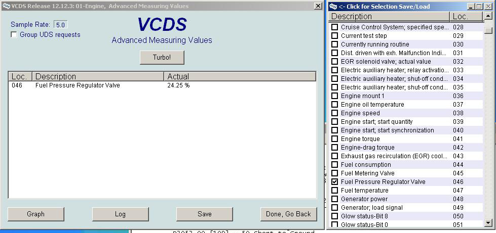

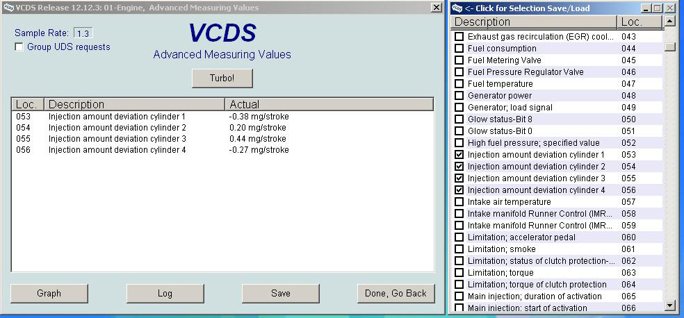

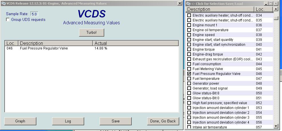

Załączam screeny pomiarów zaworów i ciśnienia paliwa
Ciśnienie paliwa na biegu jałowym
Wciśniety gaz do 2400 obrótow na biegu jałowym (blokada).
Zawory są ok.
