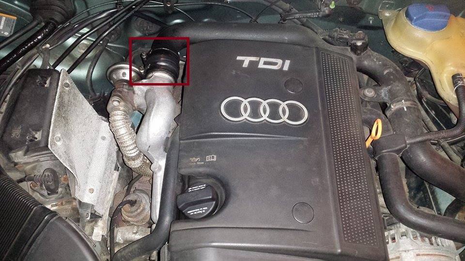

przy ostatnim dolewaniu płynu do spryskiwaczy zlokalizowałem pewien problem pod maską.
Mianowicie jedna z gumowych rur uległa pęknieciu (zaznaczona na czerwowo) łączy ona plastikową rurę i fragment silnika dwiema opaskami zaciskowymi.
Problem jest widoczny zwłaszcza, ze tym peknieciem wycieka czarny olej. (zakleiłem ją czarną taśmą izolacyjną doraźnie)
Chiałem sie dowiedzieć czy ta rura ma jakąś swoją dedykowaną nazwę? Czy jest to Typowy element Audi czy zwykły kawałek rury (jakie ma wymiary?).
Czy w normalnym, typowym sklepie motoryzacyjnym mogę dokupić ten element?
Kolejne pytanie to fakt wyciekajacego oleju, czy to normalne zachowanie przy takim pęknieciu?
Z góry dziękuję za pomoc.
Pozdrawiam :-)
To olej z turbiny, zawsze przy takich pęknięciach cieknie.
Nazwa tego elementu, hmm... gumowy łącznik.
Dzieki, trepek
Czy mógłby mi ktos jeszcze potwierdzić, ze to jest ten element:
http://allegro.pl/rura-waz-lacznik-turbiny-turbo-passat-b5-audi-a4-i5557094177.html
Z góry wielkie dzieki :-)
Tak to jest to...zmierz średnicę i zapytaj przed kupnem...
