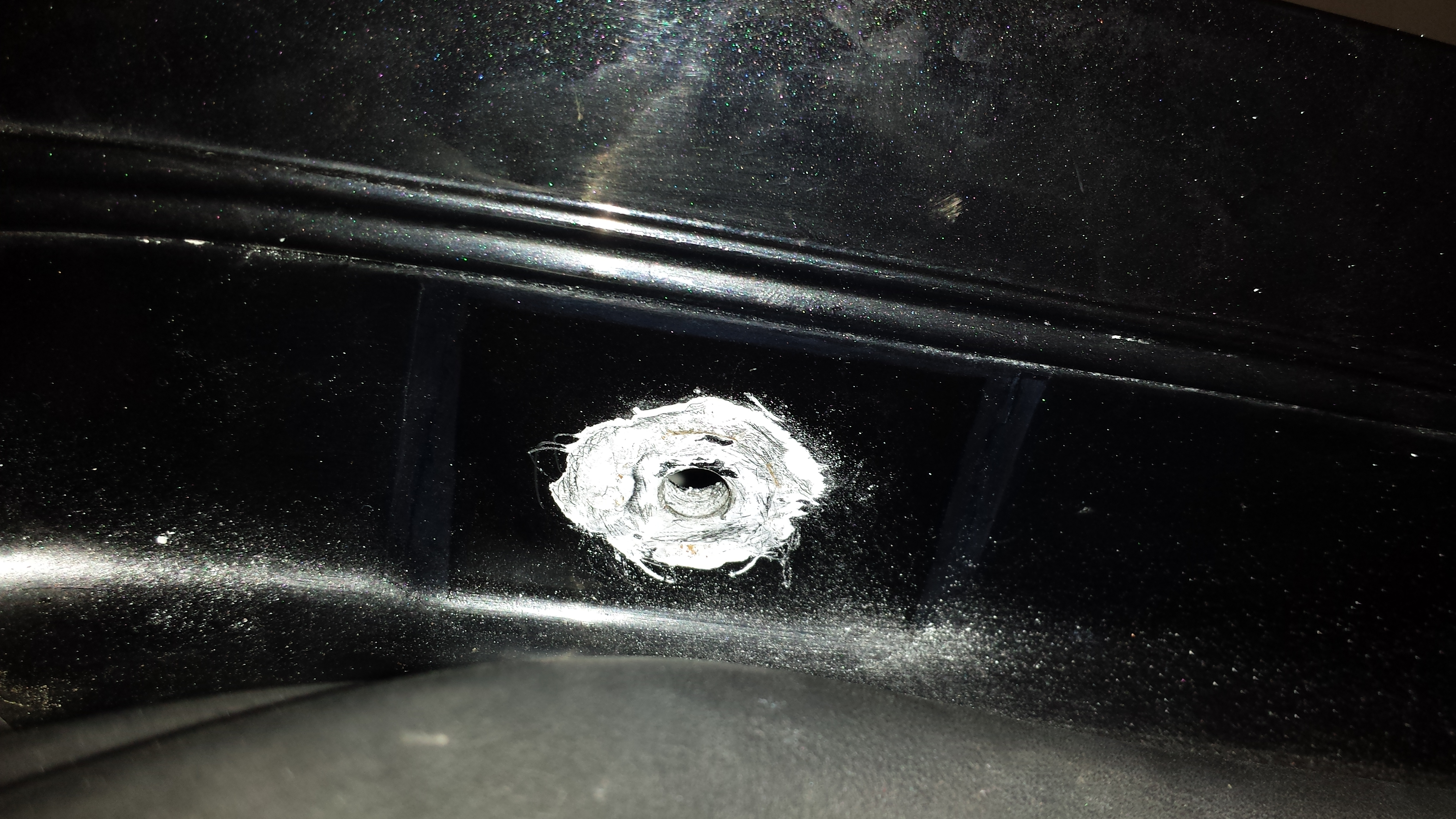

mam problem z nakrętką w którą wkręca się mocowanie siłownika gazowego tylnej klapy. Problem jest o tyle inny od problemu innych użytkowników, że u mnie ktoś wcześniej wspawał nakrętkę, tzn. wyciął większy otwór i na równo wspawał nakrętkę. Ostatnio zauważyłem że spawy puściły i nakrętka się delikatnie rusza. Czym to pospawać żeby nie spalić całego lakieru dookoła?
Tak to wygląda:
Tam gdzie widać rdzawy nalot to spawy puściły.
Migomat kolego i lecisz z tematem
Uda się uratować lakier od rantu? :)
Jasne tylko zabezpiecz to jakoś do około i później na to daj miedź w spreju
Wysłane z mojego SM-G355HN przy użyciu Tapatalka
Po spawaniu jakoś to podmaluje, tylko nie chciałbym malować całego błotnika :)
Orientujesz się jaka w tym miejscu jest blacha? Bo znajomy, który ma migomat, obawia się że ją przepali.
to jest laczenie kilku elementów tazke bez obaw o przepalenie,podejrzewam ze tam bedzie ze 2-3mm,bez sensu to wymyslili fabrycznie,bo chyba nakretka jest cyknieta wewnatrz i jak sie oberwie to jest d*pa i wtedy trza wlasnie robic to co ty teraz
a nitonakrętka by nie zdała egzaminu? w sensie wyrzucić tą nakrętkę i włożyć nową nito??
Edytowane przez robitl
robiłem to nitonakrętką m8.
i to by bylo najlepsze wyjscie,robiliscie reczna?daje rade to zrobic jak nalezy czy jakas wspomagana pradem czy powietrzem?
nitonakrętka, śruba, nakrętka, dwa klucze i kręcimy :)
U mnie po wcześniej naprawie była wycięta dziura na nakrętkę, więc nitonakrętka odpada. Już mam pospawane, teraz muszę to podmalować :)
