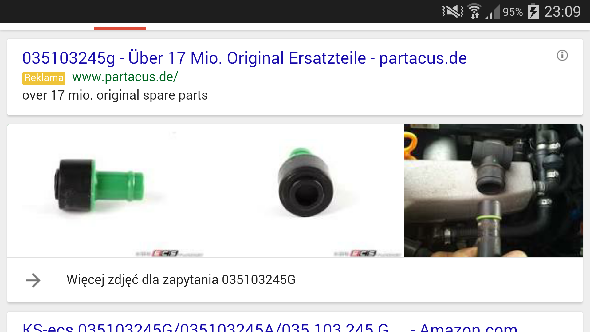

Sprawdź zaworek odpowietrzenia skrzyni korbowej. Jest on pod kolektorem ssącym w gumowym trójniku. Miałem takie objawy i to on był winny.
Chodzi o ezektor? A jakie dokładnie objawy miałeś?
Objawy miałem takie : nierówna praca silnika, Wilno opadające obroty. Zaworek ma w jedną stronę przepuszczać powietrze a w drugą nie.
Ok dzięki :thumbup1:
