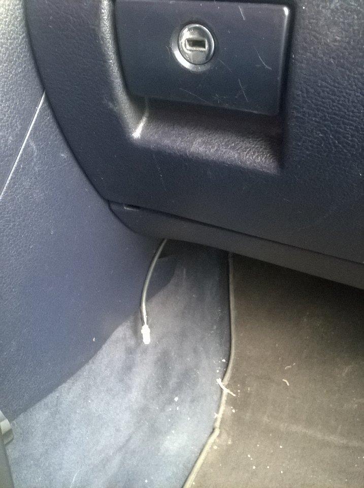

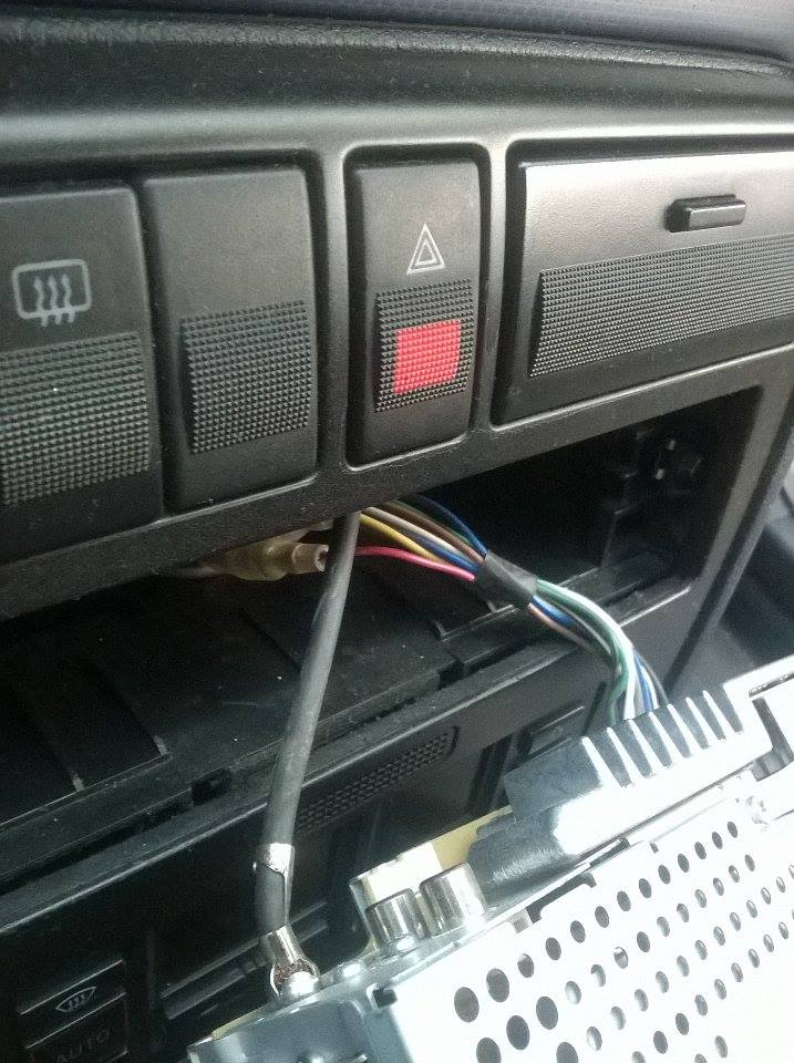

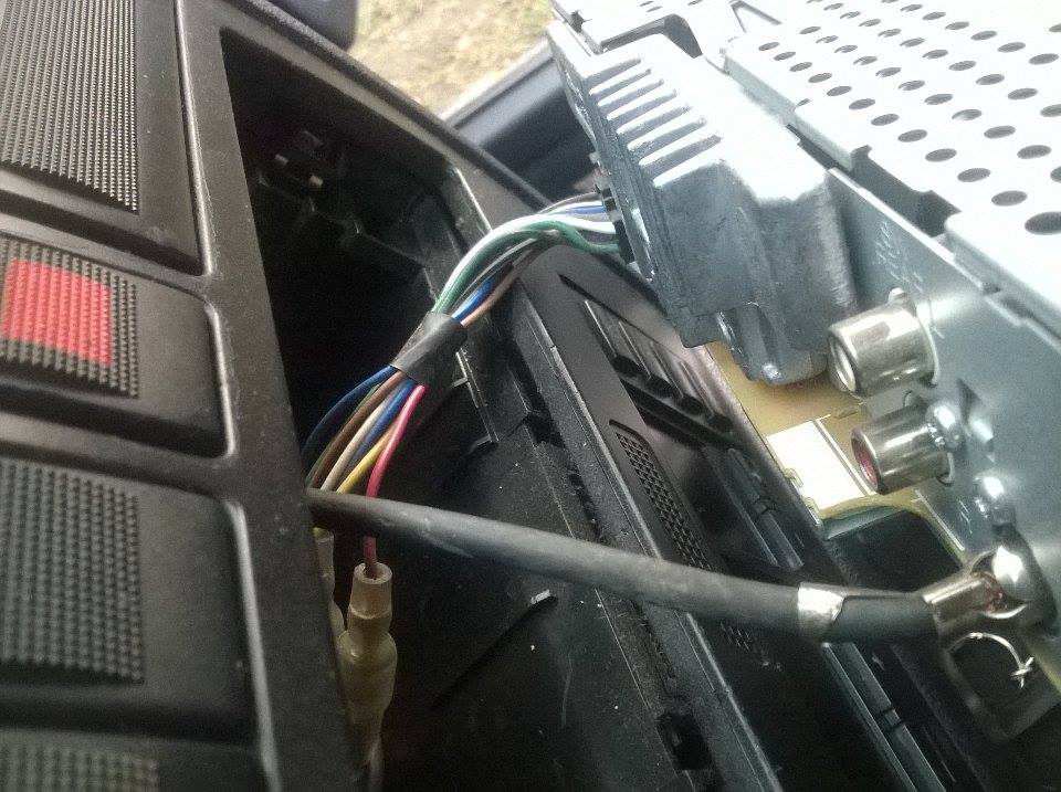

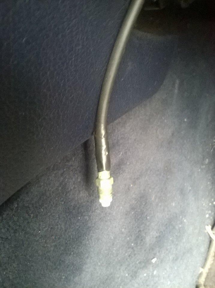

sorry za double post ale dzisiaj przy zmienianiu pozycji cb radia wyjąłem radio i takie fotki udało mi się zrobić, na zdjęciach widoczny biały kabel zwisający koło nóg pasażera wydaje mi się że to od głośników z tyłu ale jest mega krótki i nie da się go podłączyć więc słabo:
także taka sytuacja;D
co ciekawe do kostki podpięte jest na kabelku coś czerwonego podłużnego plastikowego - wygląda jak taka wtyczka ale zakonczenie ma plastikowe - więc jak hdyby jest ale nie wiadomo po co;d nie udało mi się tego sfotografować ale no nie mam pojęcia co to:D jakies pomysły? :D

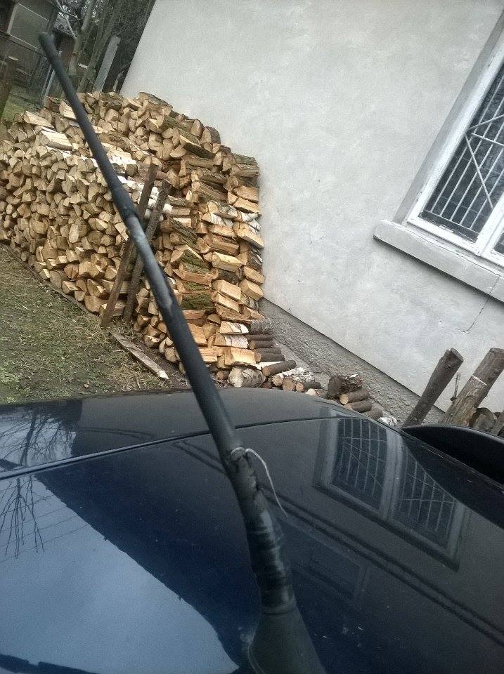

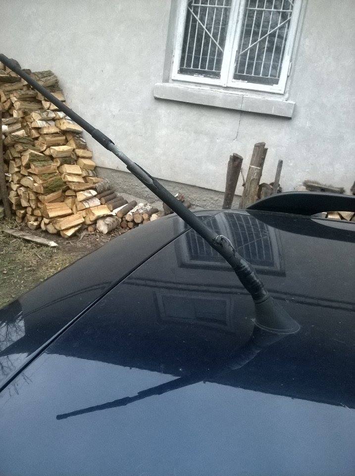

co do słabego odbioru, wiem że może maszt nie jest najwazniejszy ale ten mój juz serio jest sparciały;d pękł u dołu że leżał juz na dachu:D posklejałem tasmą izolacyjną więc rdzeń jest połączony góra z dołem, ale np guma już schodzi z górnej częsci i widać jak już to wszystko się sypie :/ wydaje mi się że też to jakiś wpływ na odbiór ma ;) Pozdrawiam ;)

Hej ciężko coś stwierdzić, wypnij to radio z anteny i kostki ISO i wyciąg te wszystkie kabelki na zewnątrz i wtedy zrób fotki :) co do anteny to myślę że może mieć to jakiś wpływ wystarczy że w środku będzie skorodowana :)

kolor ma znaczenie? bo to co mi zwisało (jakkolwiek to nie brzmi :D) to nie był separator jak rozumiem?;d no antenka w strasznym jest stanie, nawet nie idzie jej odkręcić jakimś wd 40 trzeba będzie popsikać czy coś :D
Separator wygląda zazwyczaj tak jak na zdj. Nie mam pojęcia co to może być. Najszybciej odepnij radio wyciąg wszystkie kable na zewnątrz maksymalnie, wtedy coś będzie widać :) anteny chyba tak nie wymienisz, montowana jest za lampką podsufitki. Musisz na spokojnie wszystko pooglądać, kolega raz kupił A3 to chyba 2 dni siedzieliśmy aby uaktywnić seryjny subwoofer :)

edit: zobacz swoją drogą w jakim stanie była moja antenka :D poszła już do śmieci, cały dół skorodowany i sypiący się ;d masakra
a i dodam że po usunięciu tej antenki odbiór się nie zmienił :D więc wydaje mi się że wszystkiemu winny był maszt ;d
