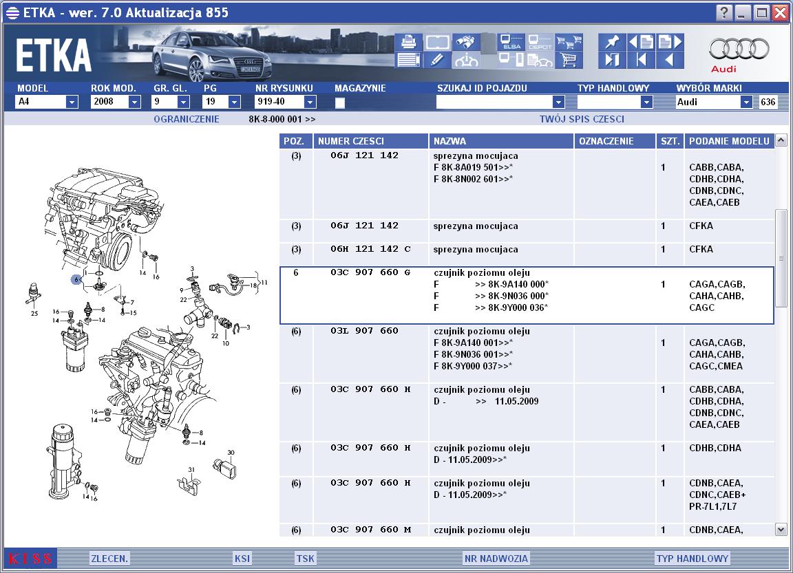

hm ciekawe podali Ci numery ..a ja znalazłem takie ....
dwie rubryki ta i po nizej ....
mam wyciągniety czujnik z samochodu, kod 03C 907 660 G, także zgadza się z twoim zrzutem
dziwne mi ASO dało te numery....
Hmm No to masz potwierdzenie ...
Sam jestem zdziwiony ale co zrobisz ....już wiesz czego szukać ..A to najważniejsze...Pozdr...
