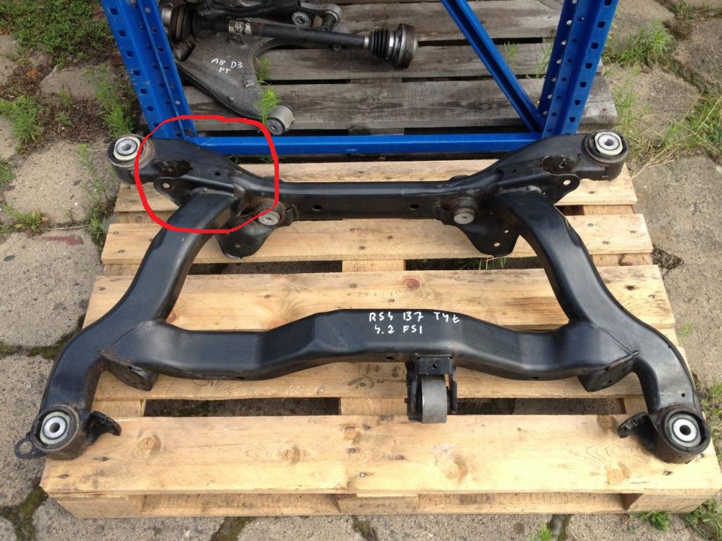

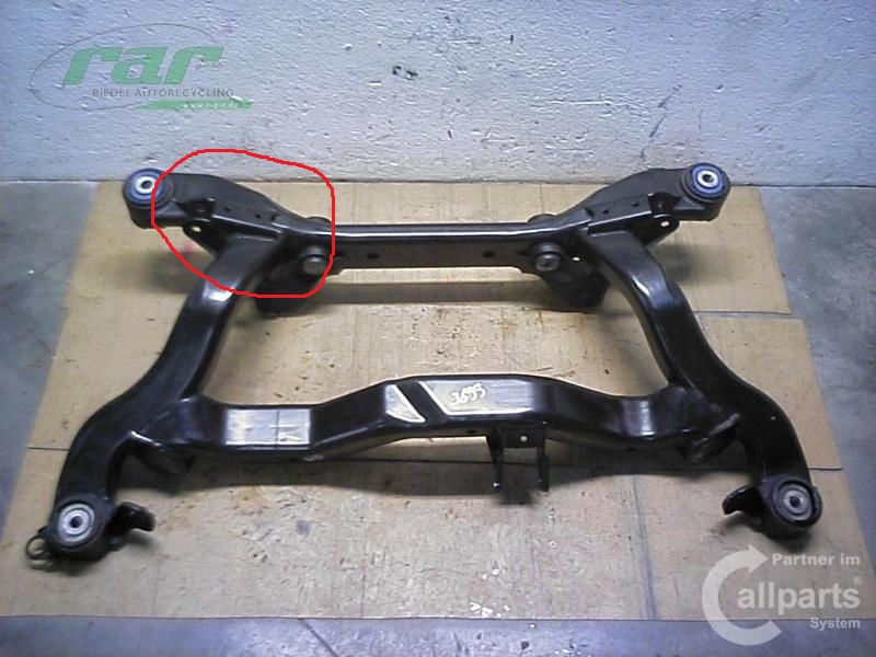

Panowie tak jak w temacie, czy można zastosować tylny wóżek pochodzący z S4 B6 do zwykłej budy B6.
Wiem tylko ze zdjęć że tyla część troche się różni.
http://e6v7ozoq.jpg
http://7woywaoh.jpg
U góry jest wózek z 1.9TDi dół od S4
Przerabiał ktoś już taki temat może?? W zaznaczonych miejscach ja zauważyłem różnice a czy czymś innym się jeszcze róznią to może ktoś inny wie?
Temat w miarę pilny wiec każda opinia mile widziana.
A może chociaż ktoś ma możliwość porównania obu wózków czy faktycznie się różnią bardzo od siebie i czy wogóle się różnią?
Zaczynam się gubić bo byłem przekonany że ta częśc jest taka sama niezależnie od wersji a według ETKi wychodzi że są to inne klocki :/
Edytowane przez MemberA4
oba są od Q
Ty masz ośkę i w ośce są całkiem inne sanki
Ja wiem że oba są od Q i niczym sie nie różnią bo wymiary zostały porównane :decayed: . Ja mam ośke ale mam nadzieje że tylko do wakacji :D
no to wsio jasne co do sanek
rób przekładkę na Q :D warto :decayed:
