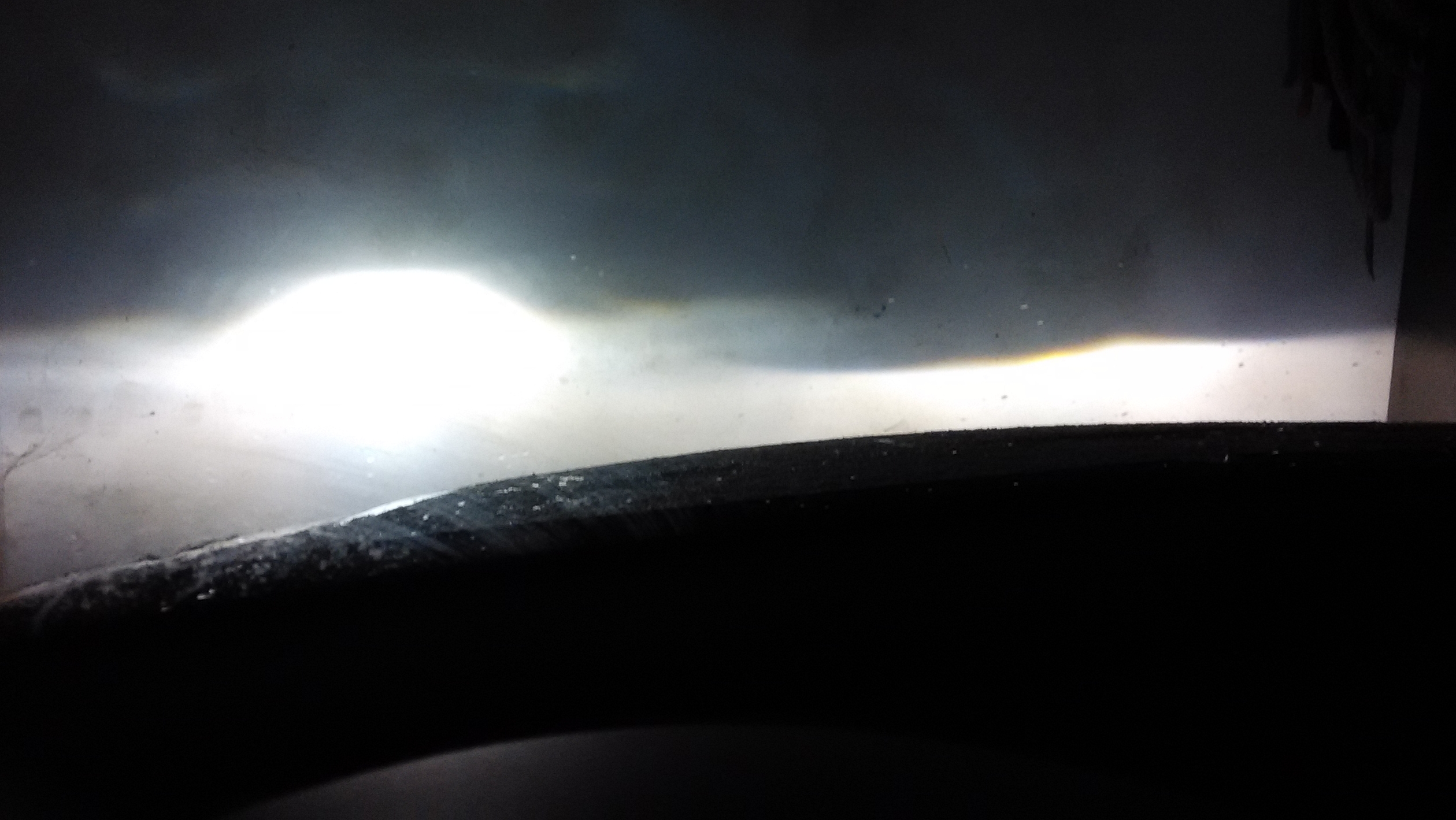

Mam problem z bixenonem w mojej B6. Ostatnio wyciągałem lampy żeby wymienić żarówki świateł pozycyjnych. Kabli nie odpinałem. Teraz po złożeniu czasem w ciągu jazdy podskoczy soczewka i tak zostaje. Dzieje się to w lewej lampie. Po włączeniu świateł test samopoziomowania jest tylko w prawej lampie. Lewa stoi i miejscu a prawa idzie do góry i do dołu. Przed demontażem lamp wszystko było w porządku. Na desce rozdzielczej nie świeci żaden błąd od samopoziomowania ani nic. Czy ktoś miał podobną sytuację i wie czym jest to spowodowane i jak to naprawić?
Tak to mniej więcej wygląda jak się zawiesi lewa lampa:
Po delikatnym uderzeniu w lampę sytuacja wraca do normy. :)
