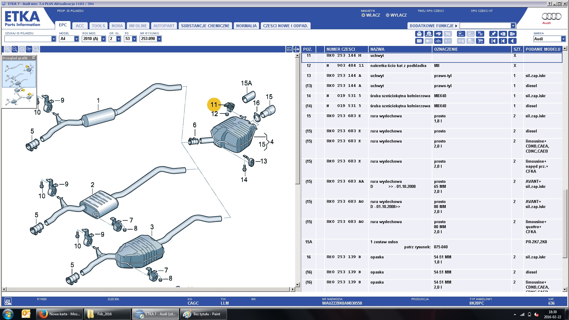

Panowie,
mam podobnie. Dźwięk na wolnych lub bardzo niskich obrotach. Nie metaliczny, ale jakby jakiś plastik o plastik albo o metal czy coś podobnego, Lewy tył zdecydowanie.
Ustaje, jak się przytrzyma wydech.
Dziś spojrzałem na tłumik końcowy i okazało się, że mocowanie tłumika (guma) wchodzi w wibracje.
U mnie ewidentnie do wymiany element 11 a przy okazji wymieniam 13.
Więc radzę spojrzeć czy ten dźwięk nie pochodzi właśnie z tego miejsca.
