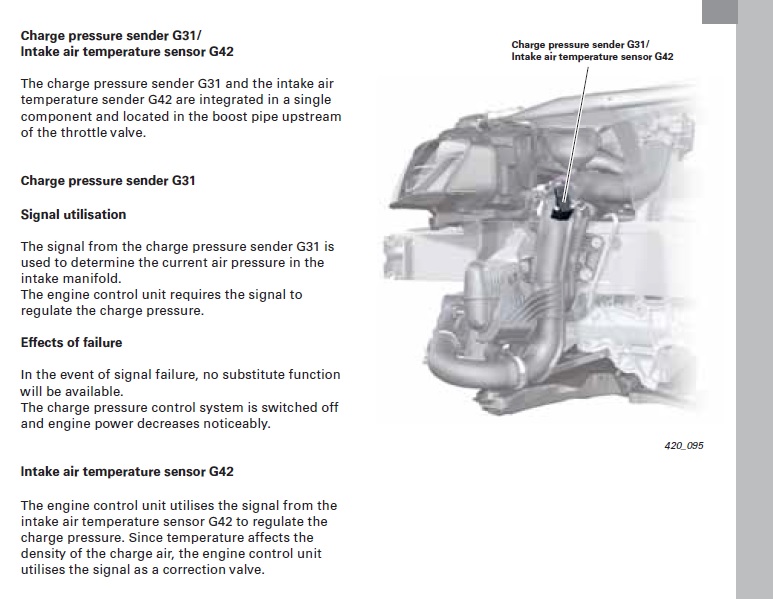

I na stronie 47 jest coś takiego:
Więc wychodzi na to, że jednak G42 jest zintegrowany z G31.
