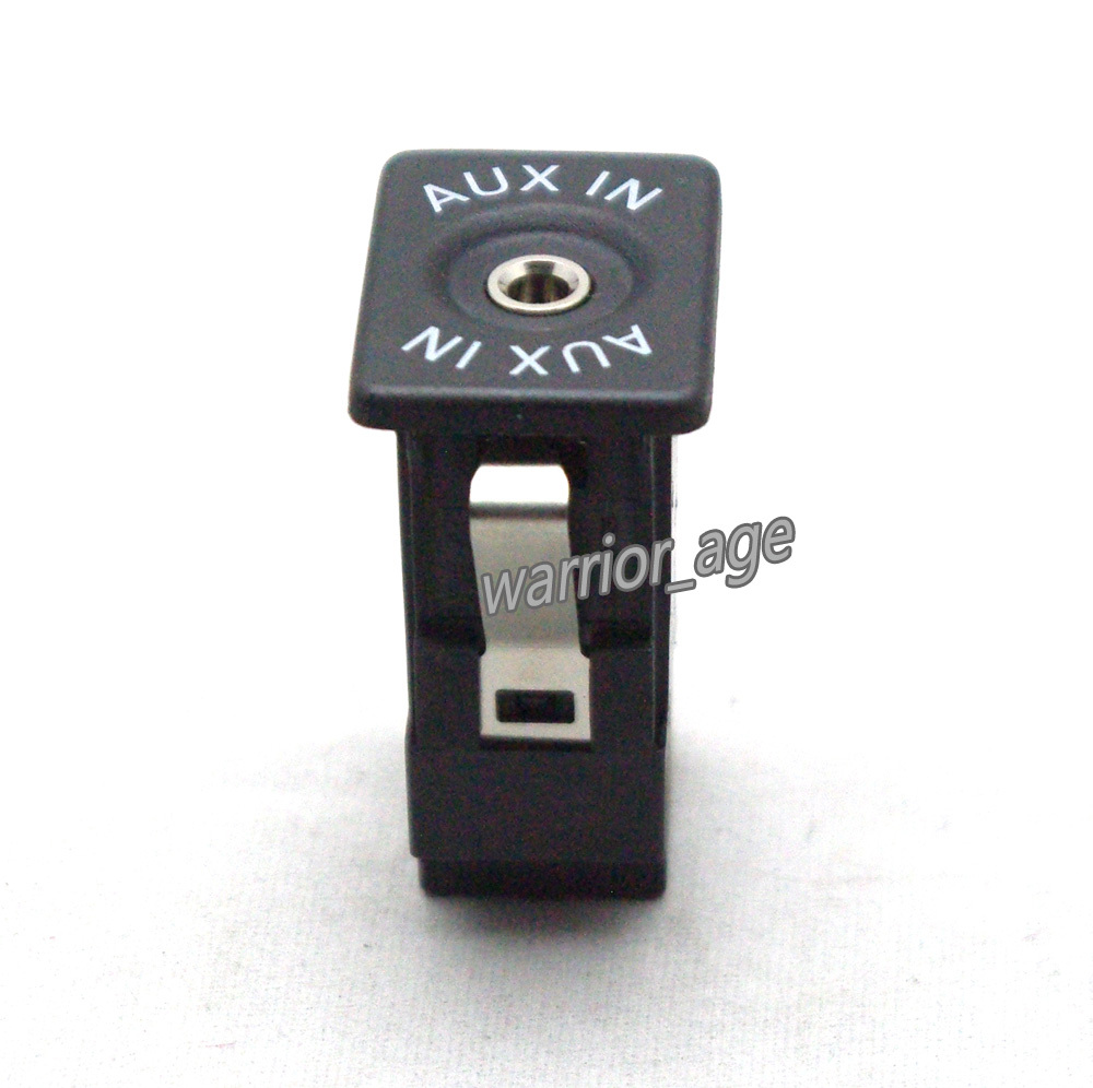

2. WEJŚCIE WTYCZKA AUX IN 5M0035724 VW SEAT od 29zł
Free-Shipping-VW-OEM-AUX-IN-font-b-SWITC
3. Ewentualnie wtyczkę do wejścia do kostki nr katalogowy wtyczki 8K0973754. Ja zastąpiłem wtyczkę tą 4 pinową wtyczką wyjętą ze starego kompa, ewentualnie pasuje też wtyczka 4 piny od cd-romu
4. Opis pinów wejscia aux. 1pin media R+ 2pin MASA 3pin media L+

6. Ucinamy koncówkę jack zarabiamy 3 kabelki do 3 pinów w kostce AUX
7. Troszkę trzeba powiekszyć dziurę w tunelu na kostke AUX żeby łądnie weszłą cała
