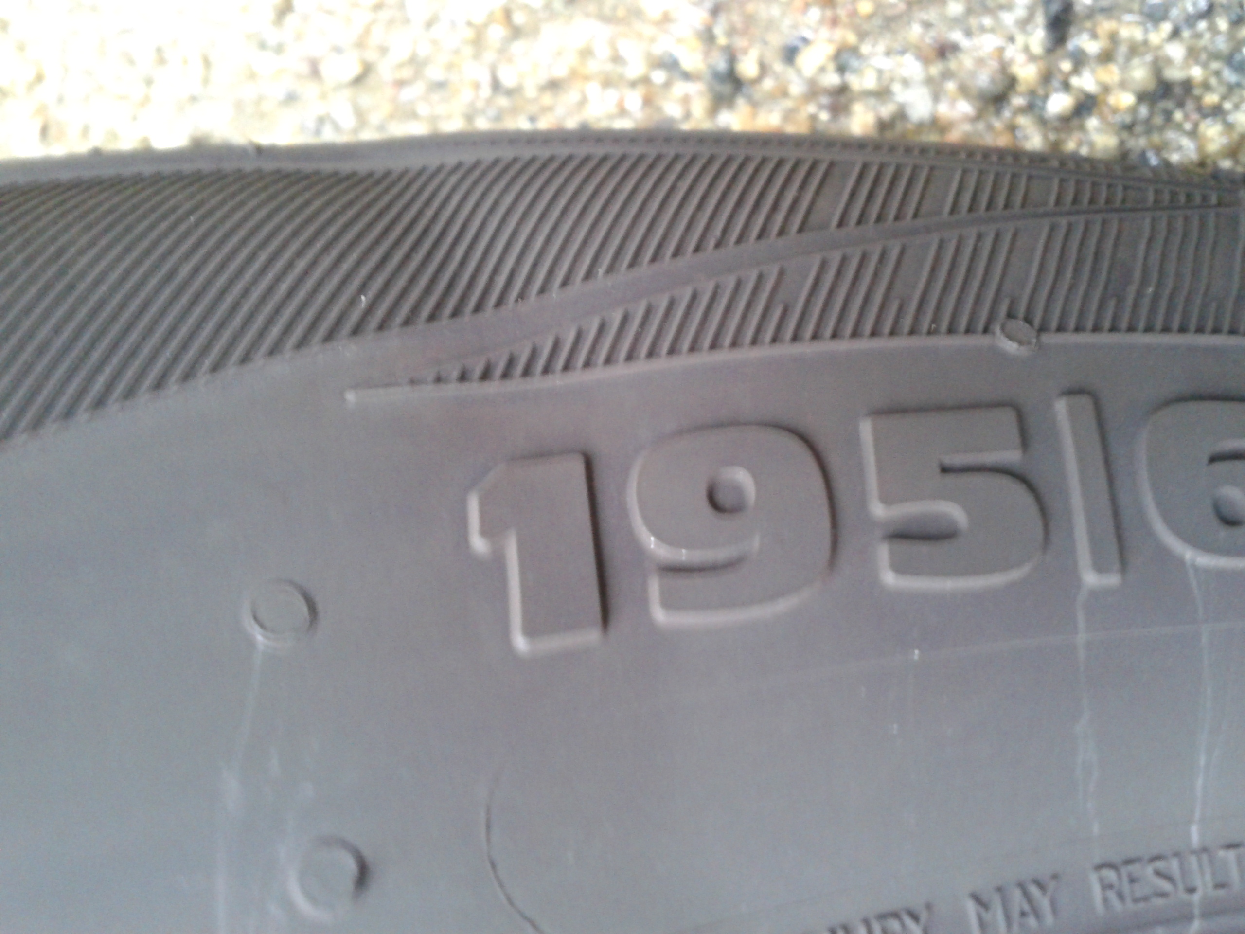

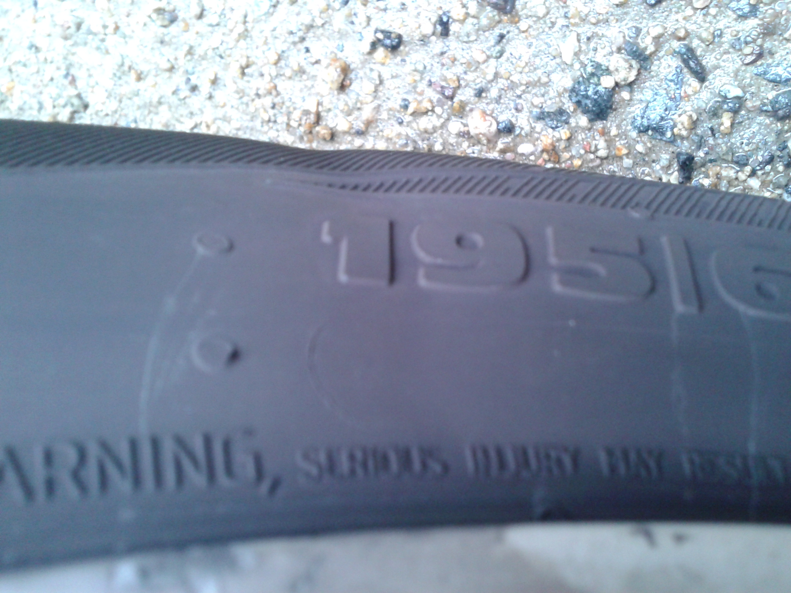

rok temu kupilem nowe matadory, zauwazylem ostatnio ze w paru miejscach sa jakies wglebienia na nich(od wewnatrz rowniez), mozlwe ze to jakas wada fabryczna? dodam ze na obu oponach sa takie wglebienia. ponizej zdjecia

Opona powinna być oponą, okrągłą :) Mi to wygląda na wadę fabryczną, ciężej pewnie wyważyć, nie bije Ci to ?
zaczynac bic od 130 w gore i to bardzo(czuc wbracje na podlodze oraz na fotelach kireowcy pasazera),niby wywazone ale ciezko bylo je wywazyc. mysle je przerzucic na tyl po zniszcza mi zawieszenia z przodu.

No widzisz, ja nie mam takich wad na oponach. Wyważone zostały bez problemu, jechałem 180km/h i nic mi nie bije. Te opony co mam zaczynają drugi sezon Dunlop SportResponse czy jakoś tak. A nie masz na nie gwarancji ? Mi na moje 5 lat chyba dali o ile się nie mylę. Widać że wada fabryczna, a więc powinni Ci to uznać. Szczególnie że takie rzeczy się dzieją, a felgi masz ok ?

felgi sa dobre przezucilem te dwie opony na tyl i nie czuc wibracji, wiec wychodzi ewidentnie ze to wada fabryczna.
powiedzcie mi czy takie opony wrzucone na tyl bardzo zajada zawiesznie na tyle?
Czemu nie oddasz ich na reklamację tylko kombinujesz ? :)
myslisz ze przyjmia mi je na reklamacje jesli kupilem rowny rok temu te opony
