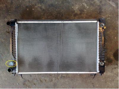

czujnik w chlodnicy ADR
Za co odpowiada ten czujnik ? to jest jak rozumiem czujnik temp. ale gdzie on daje sygnał, bo oprócz tego sa jeszcze 2 czujniki w tym samochodzie.
Ten czujnik odpowiada za uruchomienie drugiego (elektrycznego) wentylatora na chłodnicy.
Czyli jak wzrasta temp. to zalacza wentylator od klimy ? Nie wiesz przy jakiej temp. on sie zalacza ?
Tak, dokładnie. Jak chłodnica i duży wentylator już nie daje rady to wtedy załącza się ten mały albo na pierwszym albo na drugim biegu w zależności od potrzeby.
A tu temperatury jego włączenia:
