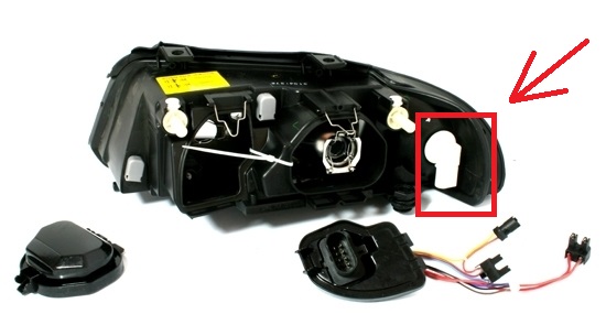

A powiedzcie mi jeszcze jak się wyjmuje te gniazdo kierunkowsakazu (w polifcie) , wysuwa, wykręca ?
zdjęcie przykładowe, podejrzewam że podobnie jest u mnie (czyli w polift 1999r)
Przekrącasz o jakieś 30 stopni i wysuwasz do tyłu.
