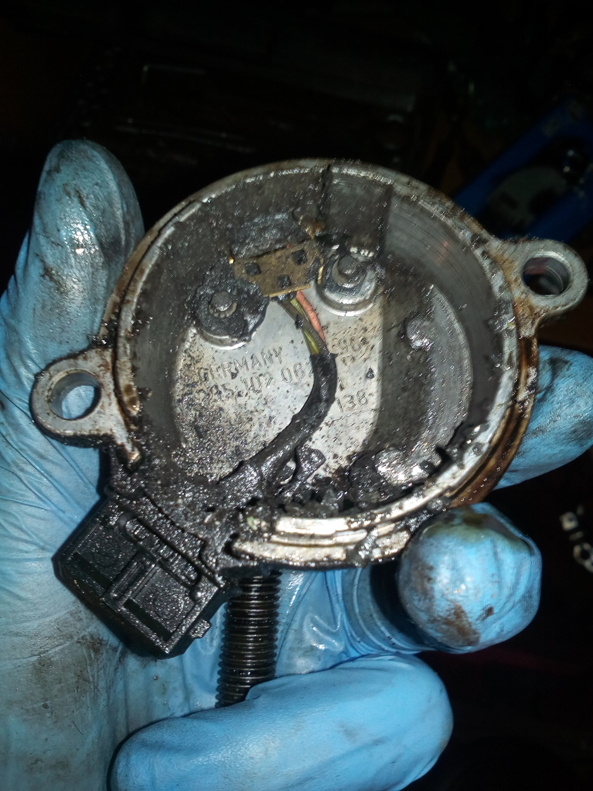

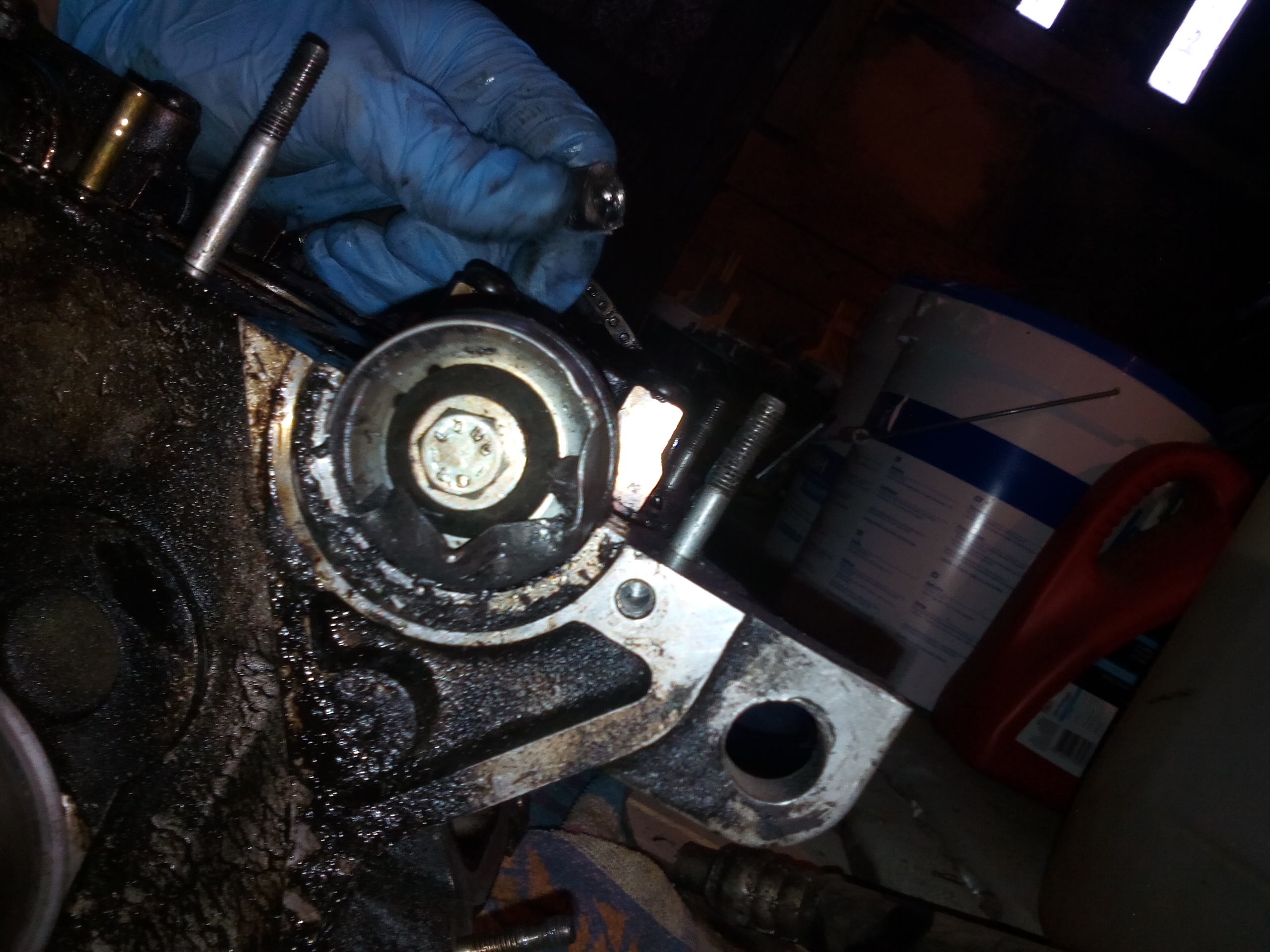

Witam kupiłem pod swapa silnik 1.8T AEB i postanowiłem zrobic jego remont. Po zdjeciu czujnika wałka rozrządu ukazalo mi sie to co na zdjeciach. Czym to mogło zostac spowodowane?

Z uszczelniacza ciekło albo jeszcze z takiego elementu między miedzy głowicą a deklem z przodu.
Bo mi chodzi głownie o pogięta ta blaszke na walku rozrzadu co jest na zdjeciu w jaki sposob moglo to tak sie uszkodzic i to wszystko posypac ?

Jak nie chcesz niespodzianek to ją wymień, nie powinna być pogięta, wpisz sobie w google grafika "wałek rozrządu 1.8t AEB" i będziesz widział jak ta blaszka powinna prawidłowo wyglądać. Ciężko powiedzieć czemu jest uszkodzona, wygląda jakby ktoś jej pomógł się pogiąć, bo dziwne żeby czujnik ją tak "załatwił":D:D Przykładowy link ze zdjęciem blaszki poniżej:
