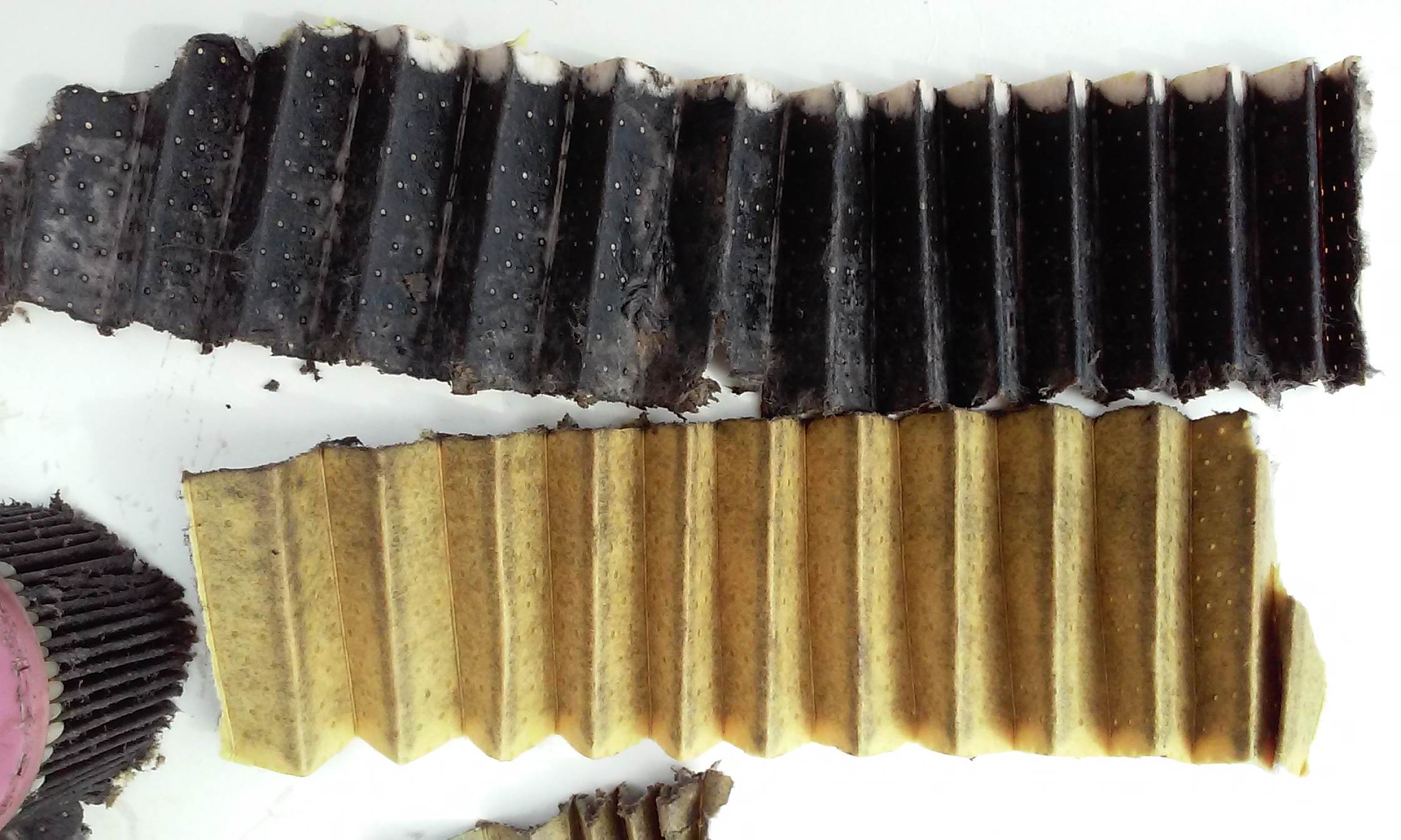

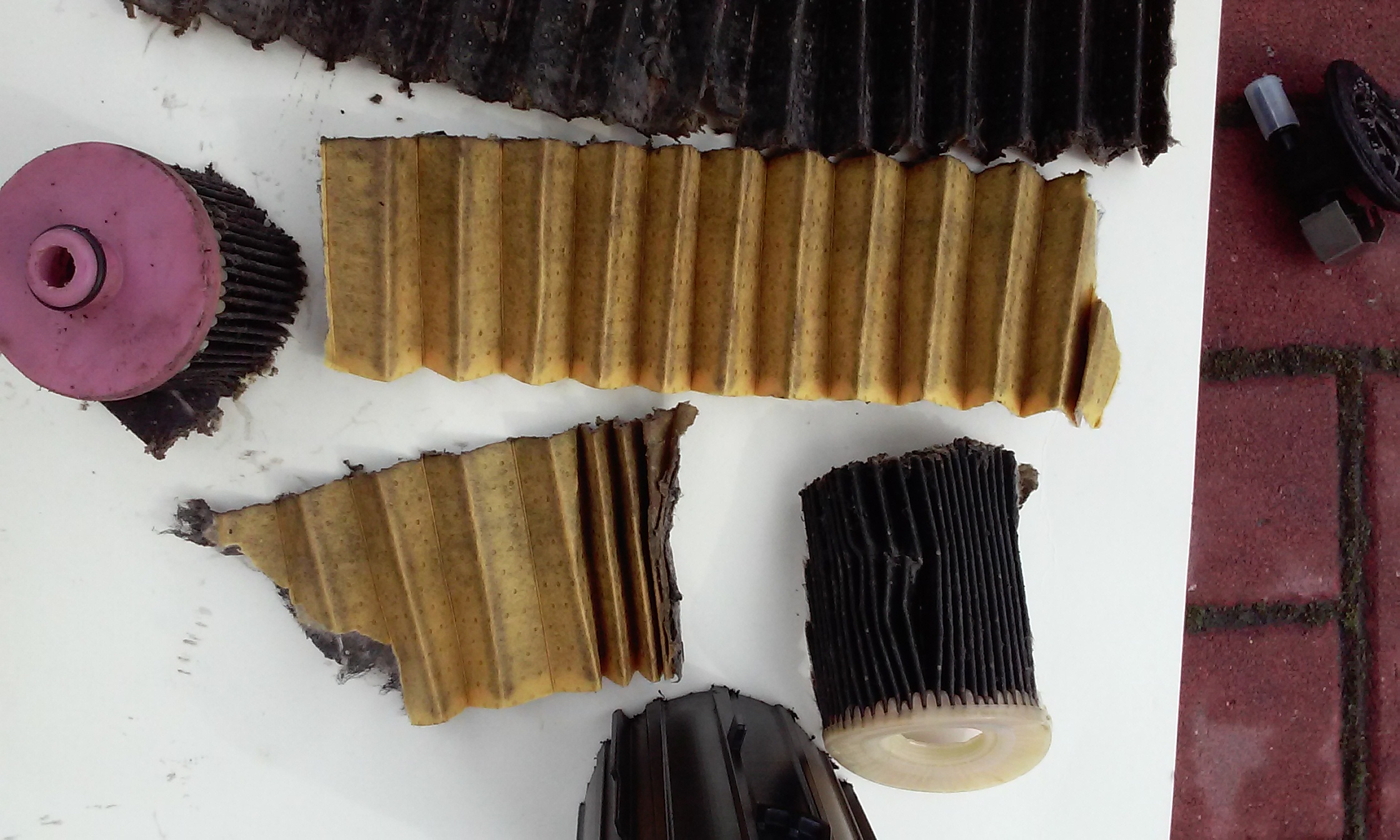

Ja wstawiłem zdjęcia mojego filtra po 220 tys km w dziale o 1.8 tfsi

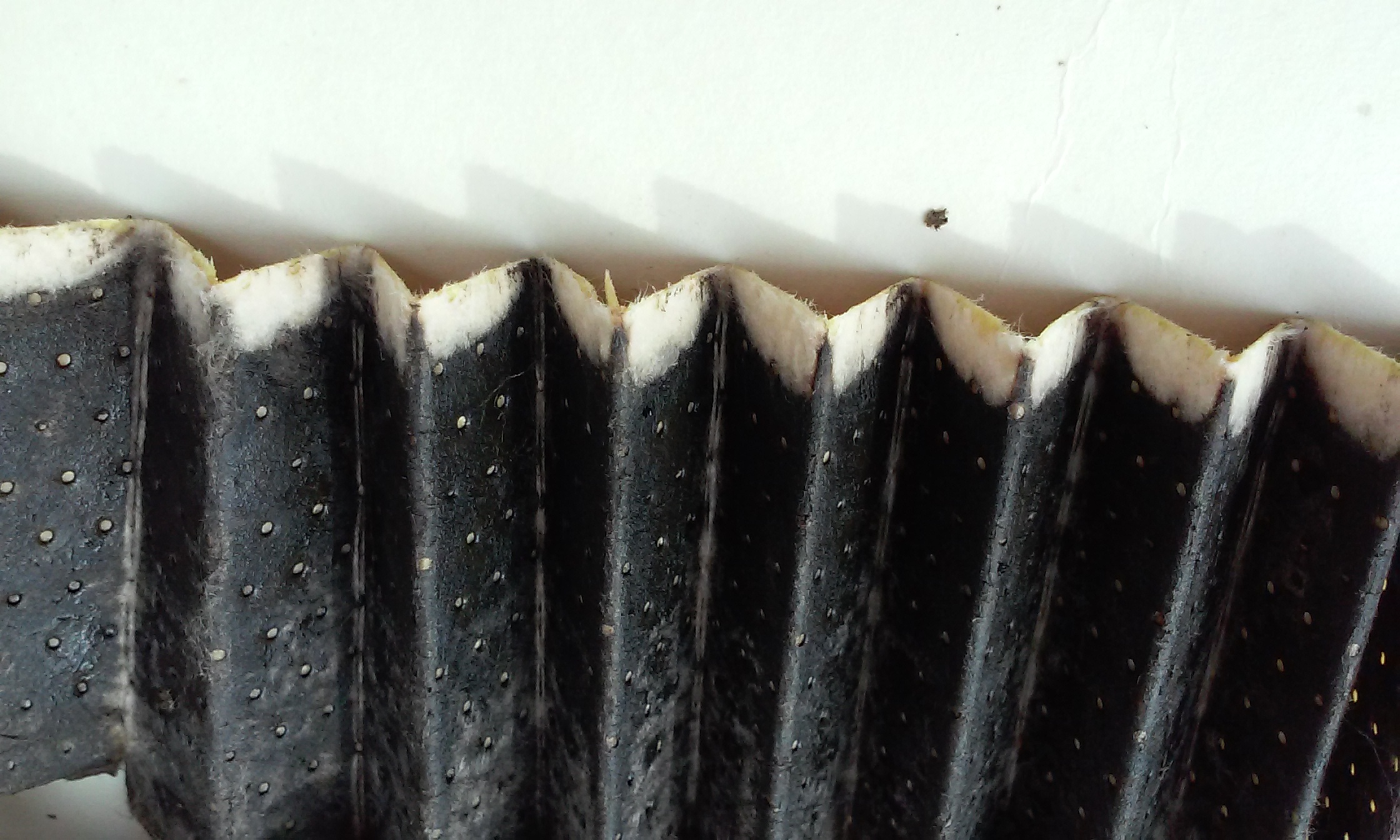

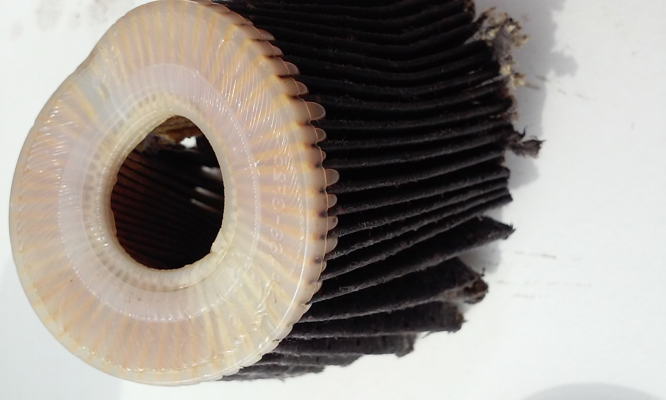

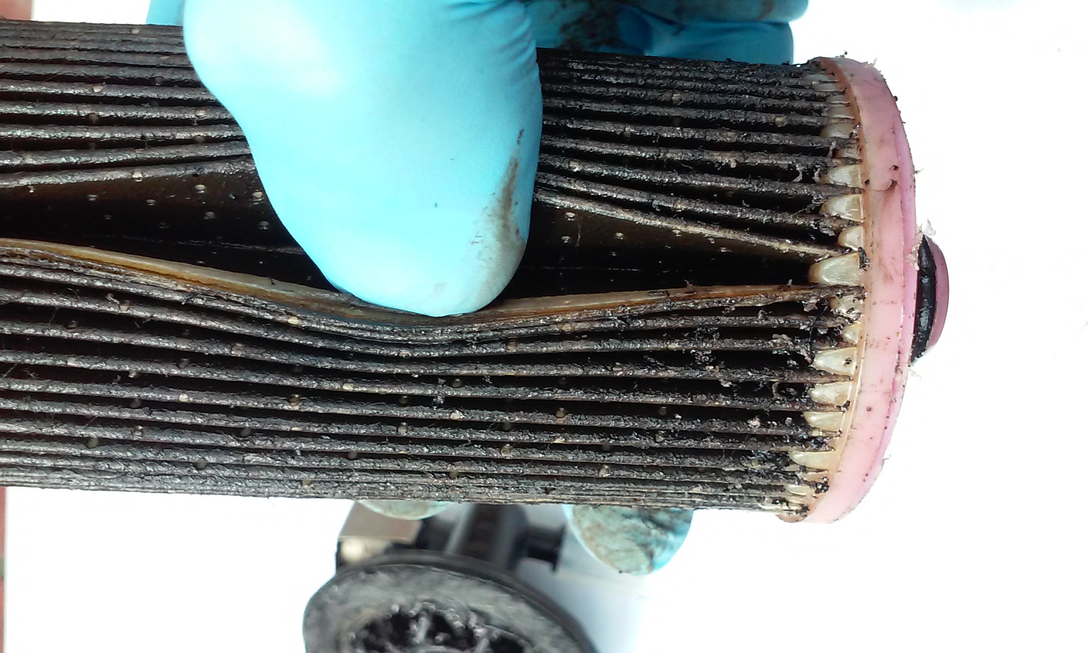

Jak by się ktoś zastanawiał czy warto wymieniać filtr paliwa to poniżej zamieszczam zdjęcia z rozebrania mojego filtra po wymianie który miał 220 tys km z czego ok 205 tys km to przebieg na zachodzie europy oraz 15 tys km w Polsce i tankowana była tylko verva 98 na Orlenie.

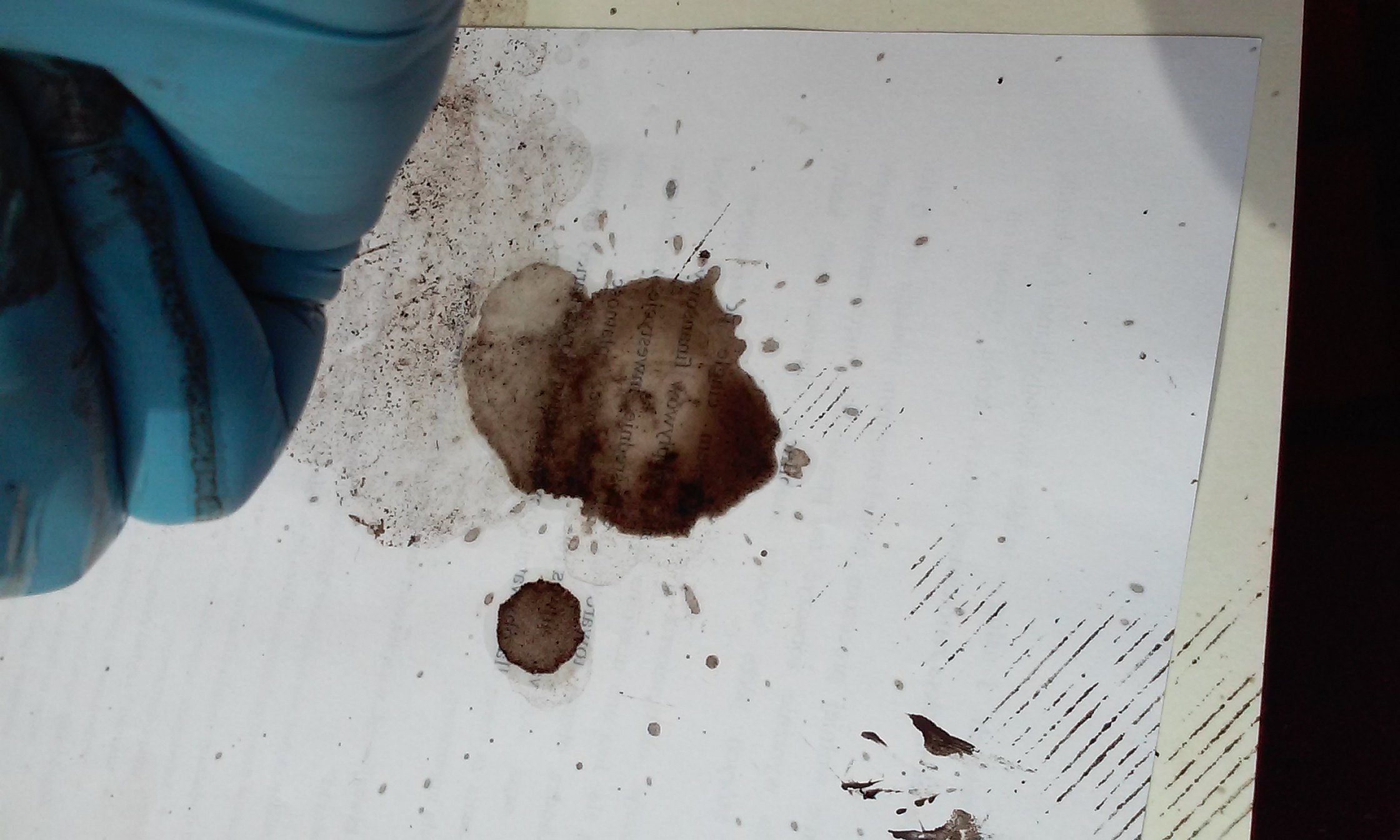

takie paliwo wyciekło po ściśnięciu filtra
Pomimo tego jak wyglądał filtr w baku było czysto i żadne brudy nie pływały. Drobinki widoczne na zdjęciach to opiłki po rozcięciu obudowy.
Ogólnie warto co jakiś czas wymienić koszt ok 120zl plus robota a spokój na długo:)
