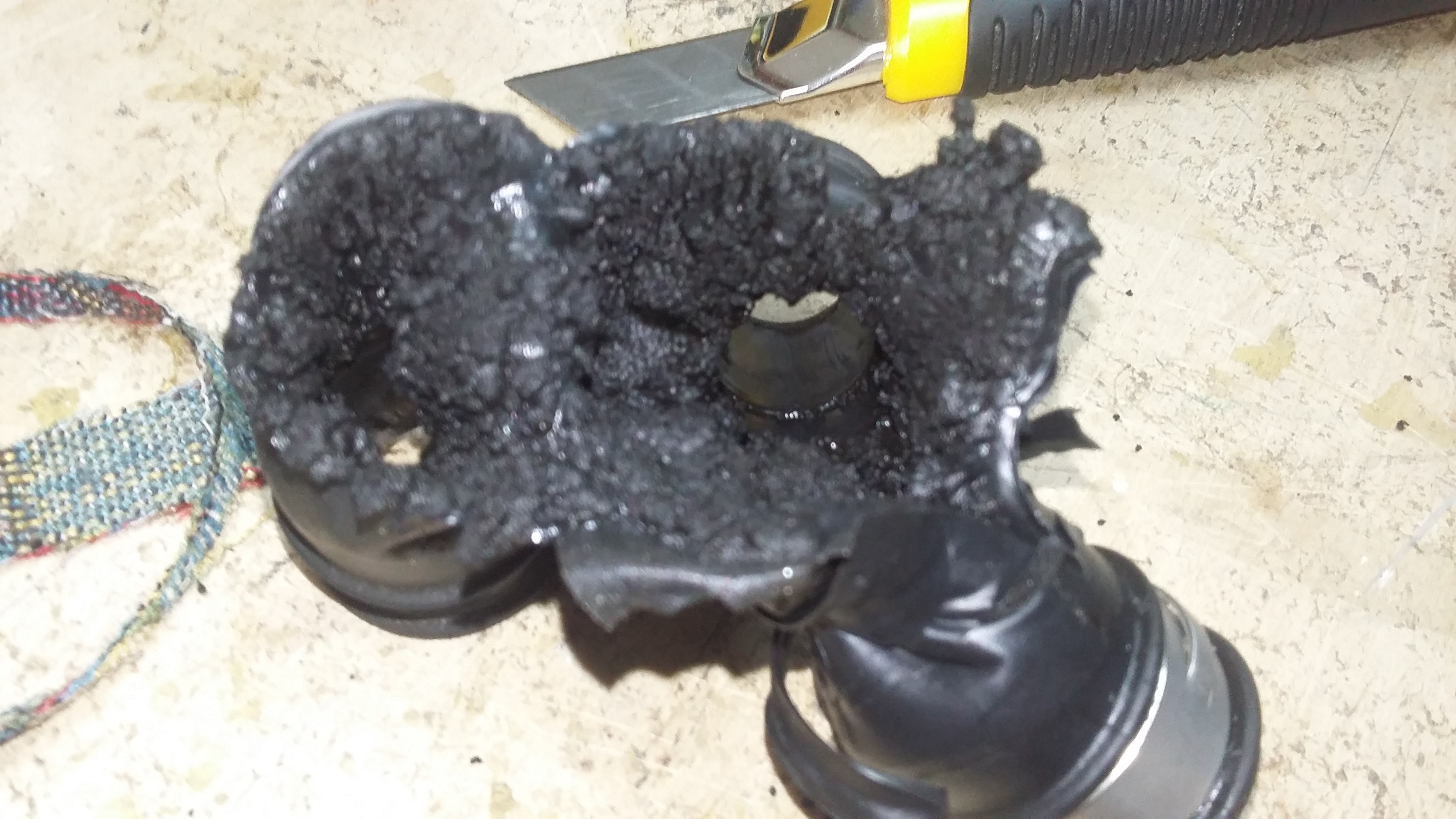

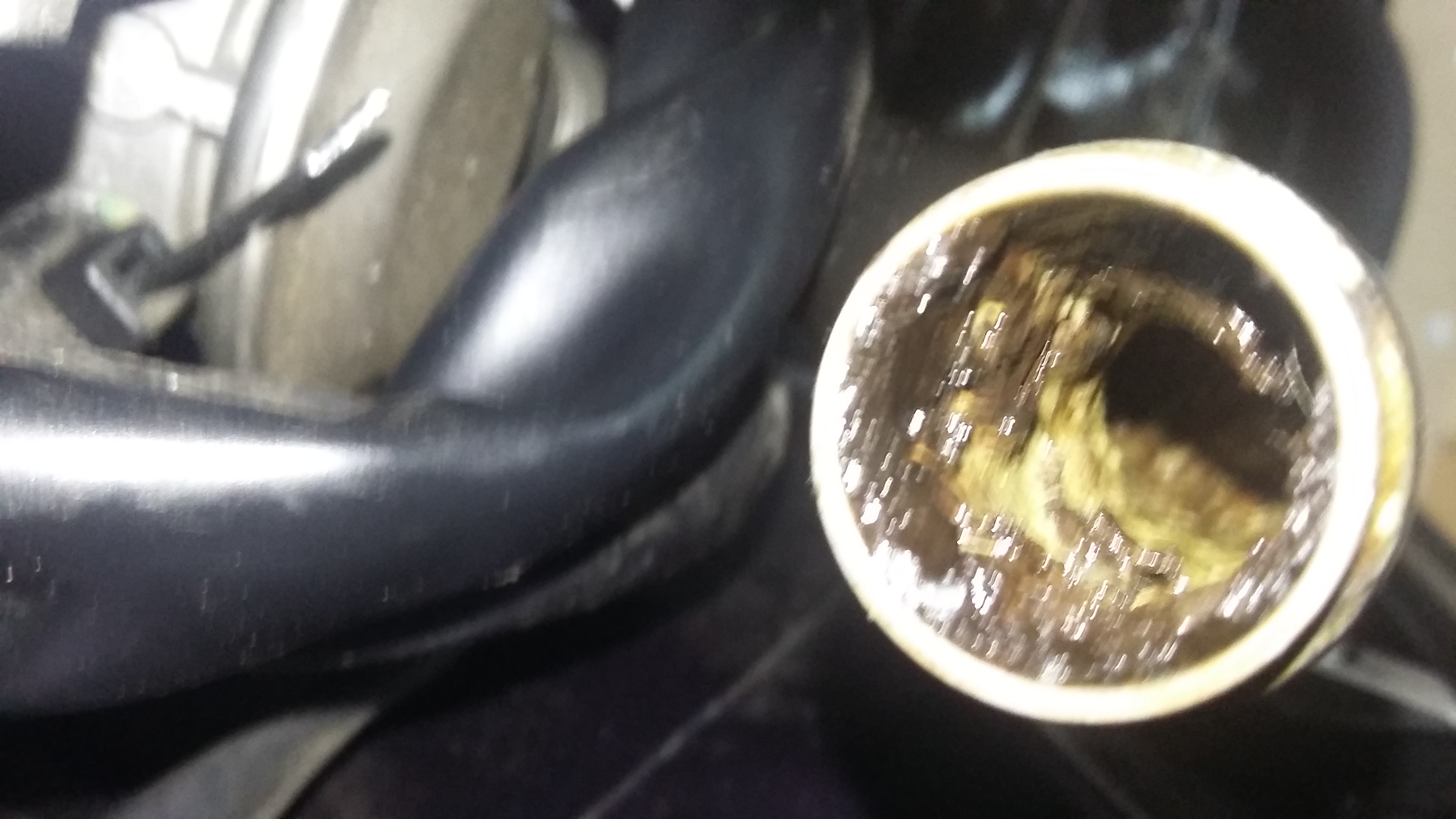

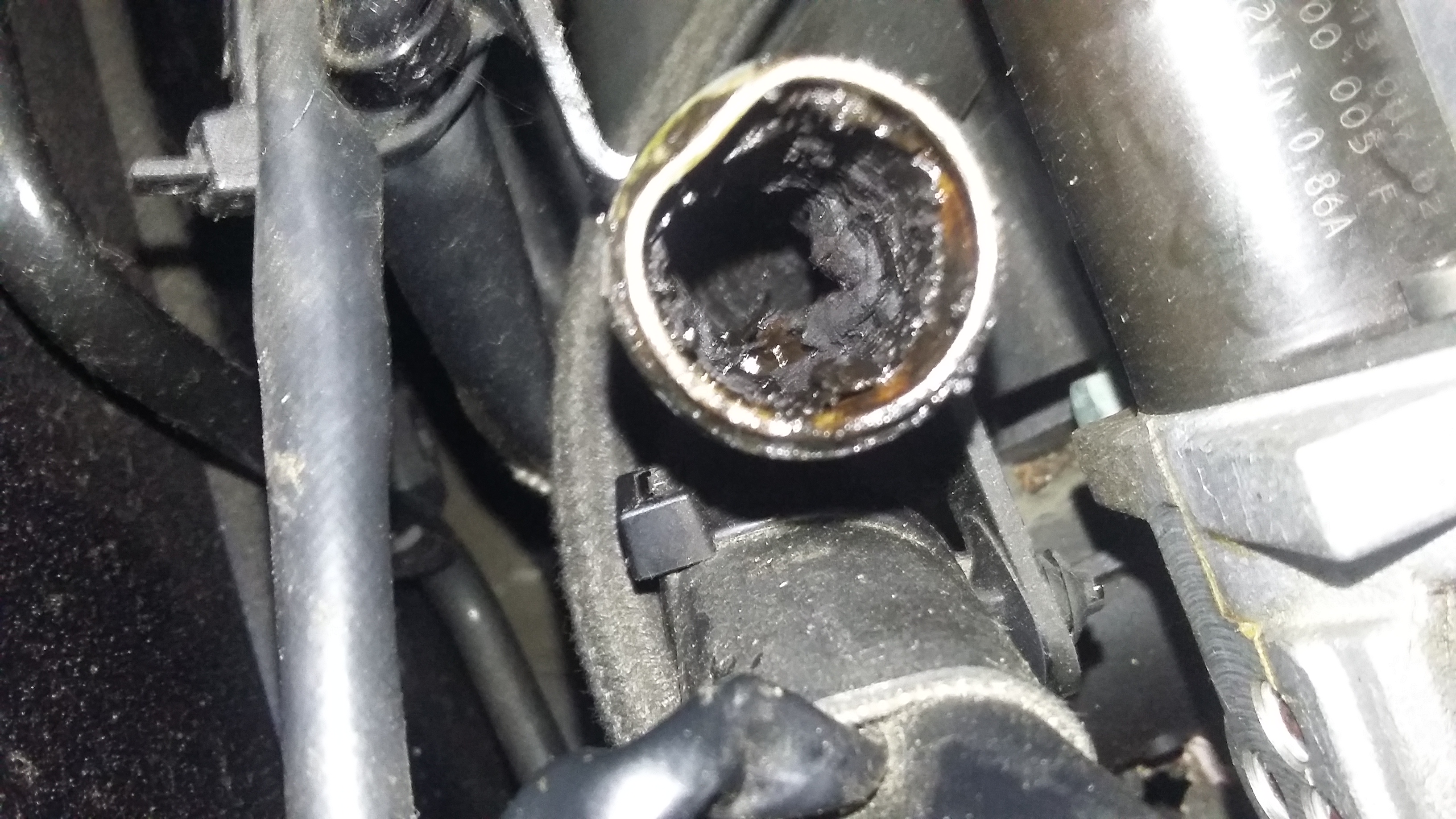

Cześć,
Dzisiaj wymieniałem trójnik od odpowietrzenia skrzyni korbowej bo oryginalne pękł. Był w bardzo złym stanie, w środku sparciał, ciągnął się jak guma do żucia + w rurach odłożył się jakiś szajs. Ktoś już miał coś takiego? Powinienem planować jakąś grubszą akcję czyszczenia i wymiany pozostałych węży?
Do przejrzenia i wyczyszczenia cały układ odmy (stosowny temat o odmie jest podwieszony u góry w tym dziale).
Syf zbiera się tam, bo może był lichy olej, może auto robiło krótkie odcinki, nie dogrzewał się (może termostat kiedyś był walnięty), z oleju potem wydziela się taka maź i zapycha.
Jeszcze troche i by sie całkowicie zatkała, czysc wszystko bo jeszcze troche i zaczne wydmuchiwac uszczelki.
