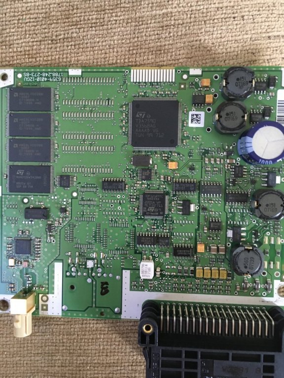

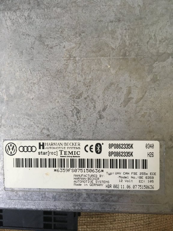

Może to był taki moduł jak u mnie. Pokazywał że jest Q a na obudowie K i się wysypał..
Muszę od nowa zaprogramować flash.
8P0 862 335 K (MY 2008) [Europa, firmware 0340] -> uszkodzony soft (=unikać)
