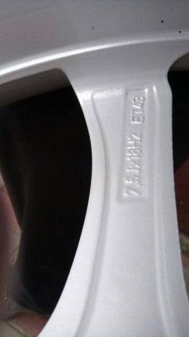

Waham się dlatego że posiadam 18" S-line  felgi (zdjęcie poniżej)
w bardo dobrym stanie  ale mam łyse opony 245/40 R18 i po drogach którymi jeżdżę słabo się jedzie na tych 245/40 R18 dlatego taki mi pomysł podsunął znajomy że na tych jego jeździ się super tak jak na 225/50 R17 (takich jakie mam aktualnie na zimę)..
Swoich felg bym nie sprzedawał ale one są na 8" szerokie a opona którą bym kupował 225/45R18 nominalnie ma mieć felgę 7,5 "
Chciałbym w miarę komfortowo jeździć....
proszę doradźcie  co sądzicie ......

Jezdzilem na 245/40 r18 a teraz kupilem 225/45 r18 na lato. Zimowe mam takie same jak ty i właśnie z tego względu zdecydowalem się na węższe gumy. Minus jest taki ze 7.5" felga bedzie bardziej zachowana przy tym samym et i być może będziesz musial ratować się dystansem
Wysłane z mojego LG-H850 przy użyciu Tapatalka
Czyli radzisz zebym kupił lepiej opony letnie nowe 225/45r18 i założył na felgi  te moje 8" a nie kupował tych 7.5 " z oponami
Wydaje mi sie ze do 245 szerokosci zalecane jest 8" a do 225 wlasnie 7.5"
225 tez wejdzie na 8" ale sprawi ze bedzie wiekszy naciag, niektorym podoba sie ten efekt

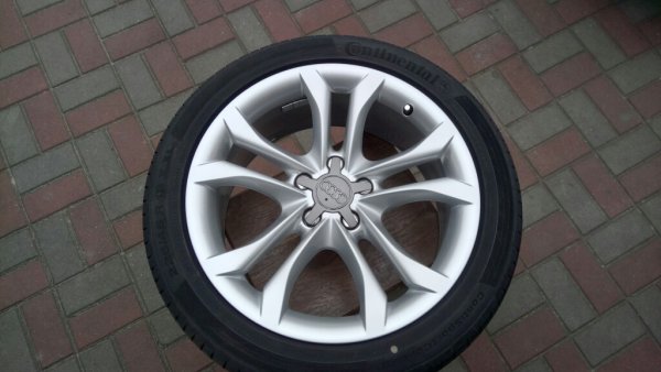

dzięki za poradę ...właśnie zrobiłem tak jak radziłeś.....kupiłem felgi 18'' o szerokości 7,5 '' i opony 225/45R18 continentala 5
takie zakupiłem jak poniżej
Wierze ze bedziesz zadowolony. Felga zacna!
Zwroc uwage na ET bo moze bedzie trzeba dystans dobrac do pelni szczescia zeby ladnie spasowac z nadkolem. Jaki masz zawias?

Witam
Tak ET jest 43 i właśnie myśle o dystansach ale jeszcze nie wiem jakie zrobie przymiarke jak sie zrobi cieplej i bede widział...a co polecacie jaki dystan do tych felg...zawieszenie 1BE S line ori i nie chce zmieniać na inne..

To się zastanów jakie masz zawieszenie 1BE czy 1BV
Mam 1 BE
Ja tez Mam takie felgi co kupiłeś , 8J i opona 245/40
et mam 31 - jest idealnie :)
wyglad auta zmieniają jak najbardziej na +
