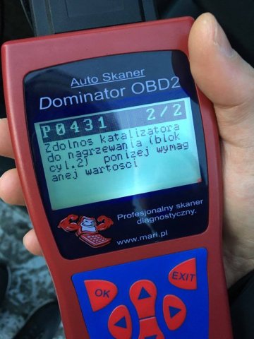

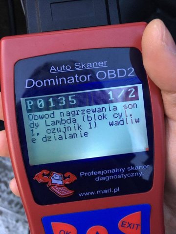

mam ciągły problem z 2 błedami które pokazuja mi się cały czas, tzn za kazdym razem jak skasuje wyskakują same nie ważne czy to rozgrzany silnik czy zimny. Dodam że mam gaz no i wycięte katy i wstawione strumienice :/
Jakies sugestie?
Dziekuje
a czy sądy zostały usunięte z ECU? przez tunera?
tego nie wiem, kupilem juz z wycietymi katami.
polecilbys kogos z okolic podlaskiego?
koszt takiego zabiegu?
ja płaciłem 200zł. Czemu akurat z podlaskiego?
przeprowadzilem sie, ale w sumie czasami bywam w olsztynie jedynie bym sie umowil.
jesli mozesz podeslij namiary na pw :)
hehe to akurat dobrze bo gostek który mi to robił jest właśnie z podlaskiego:wink: dokładniej z pod Białego w olsztynie krzyczeli 5x tyle poszło pw
