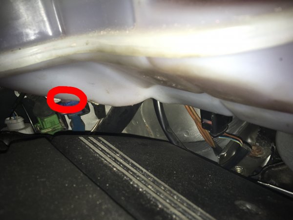

DaveLove Opublikowano 31 Stycznia 2017 Opublikowano 31 Stycznia 2017 Siemanko, Silnik nagrzany do 90 stopni. Podnoszę maskę (chciałem nasmarować zamek) i zauważyłem, że ze zbiorniczka kapie płyn (miejsce zaznaczyłem czerwonym kółkiem. Miejsce jakby na doprowadzenie jakiegoś wężyka). Po delikatnym odkręcaniu zbiorniczka, płyn ze wspomnianego miejsca coraz obficiej wycieka. Po zakręceniu przestaje. Zauważyłem też, że poziom płynu był prawie pod sam korek (na zimnym mieścił się w min, a max). Nie wiem, czy to istotne ale coś bulgocze po odpaleniu na zimnym.. O co z tym chodzi?
Adrian1727 Opublikowano 31 Stycznia 2017 Opublikowano 31 Stycznia 2017 To miejsce co wskazujesz to jest na wypadek jakby było za dużo płynu w zbiorniczku. Gdy jest ponad normę to wtedy płyn automatycznie się zlewa ze zbiorniczka tamtym miejscem. Jak sam napisałeś "płynu było prawie pod korek" jeśli tak to auto jak się nagrzało, objętość płynu się zwiększyła i było go na tyle dużo że automatycznie wylał się ze zbiorniczka. A korek pewnie otworzyłeś gdy silnik był gorący i było ciśnienie w zbiorniczku, gdy odkręciłeś korek ciśnienie wywaliło cały płyn do zbiorniczka silnik się "zagotował" a płyn wyciekł. Korka nie można wcale odkręcać gdy auto jest nagrzane gdyż w zbiorniczku kumuluje się ciśnienie dzięki któremu auto ma prawidłowy obieg. Nie raz się spotkałem z takim przypadkiem w audi że auto na chodzie 90st. gościu odkręca korek żeby sprawdzić czy się nie gotuje ciśnienie wywala na zegarach 120st.
