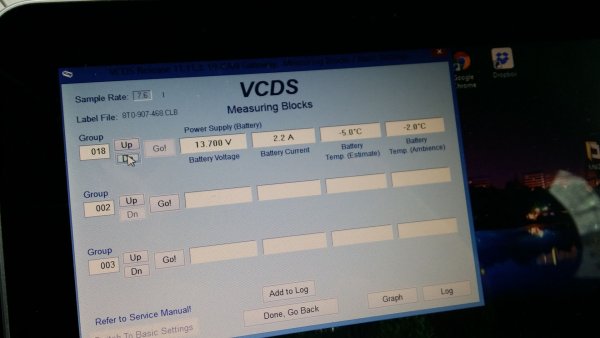

Podłączając komputer i vcds będę w stanie sprawdzić czy mam poprawne napięcia? Jeżeli tak to jakie powinny one być?
Na poczatek sprawdź napiecie na podszybiu .jesli bedzie ponizej 14.2 to winny bedzie kabel z alternatora do podszybia przez rozrusznik.bedzie trzeba poprowadzić dodatkowy bezposrednio z altka do podszybia.
Jeśli napięcie będzie ok może być też winny sterownik aku (klema minusowa).vcds można sprawdzic czy sterownik widzi
Tak, VCDS wskaże Ci napięcie ładowania.
Aby w 100% potwierdzić teorię tego przewodu możesz sobie na krótko to sprawdzić przewodem rozruchowym.

Na starym akumulatorze miałem tak:
Więc zaraz idę sprawdzić na nowym. Ps. na kablach powinno być wszędzie równo po podłączeniu do podszybia tak przewodu rozruchowego (w sensie od alternatora do podszybia omijając opór kabla który może być uszkodzony)?

Tak, powinno być zarówno na podszybiu jak i przy samym akumulatorze w okolicach 14.4V
No i klops jest identycznie - nie ma nigdzie spadku - więc to nie jest ten temat co był wcześniej.
Będę teraz komputerem sprawdzać jeszcze niezależnie od tego, bo może coś się zresetowało w sterowniku aku.

Dokładnie tak - więc problem może być gdzieś indziej, zwłaszcza, że po tej trasie przestał mi wyświetlać komunikat o nienaładowanych akumulatorze mimo 10%. Dziś podłączam pod komputer i zobaczymy jakie on czyta parametry.

Po długich bojach, okazało się że standardowo kabel uszkodzony, info tutaj:
