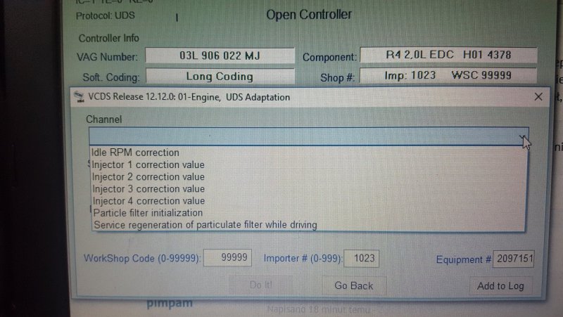

A więc kiedy wchodzę w adaptacje to mi się pokazuje to i nie ma tam nic wspólnego z EGR przynajmniej mi sie tak wydaje

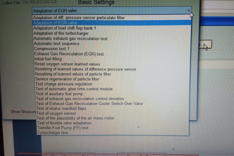

Ale kiedy wszedłem w BS 04 to wybrałem pozycje zaznaczoną jak i również test of trrottle valve adaptation. Czy w ten sposób wykonałt się testy EGR i przepustnicy? Po tym zabiegu zero błędów
