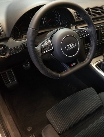

Panowie zasmiece troche temat :D Mam taka kiere jak ponizej na zdj,multifunkcja wiem ze nie bedzie chodzic ale czy kiera normalnie podejdzie do B7?? Chodzi mi o kable od poduszki,aktualnie mam kiere z B8 przed lift.
  • 3 lata później...
Panowie kiera z powyższego zdjęcia czyli dzielone podłużne klawisze multifunkcji, czy podejdzie i będzie banglać z radiem android bo czytałem powyżej że nie podejdzie z taśmą ???
