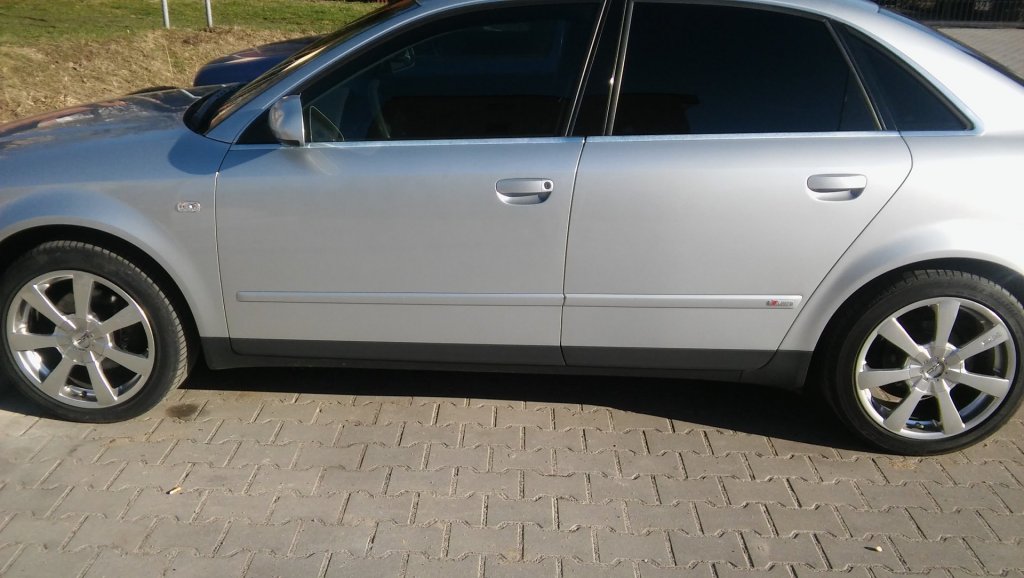

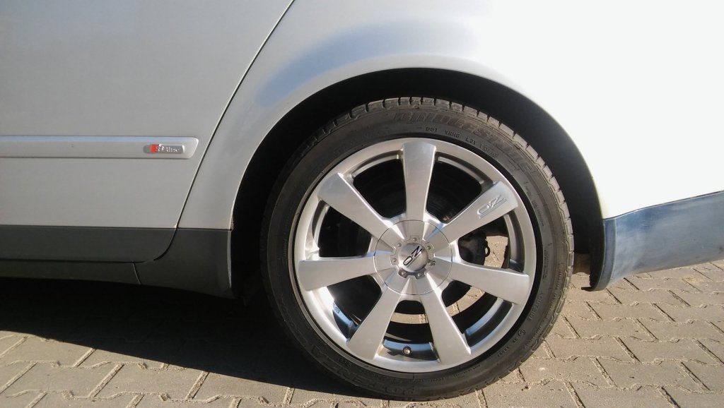

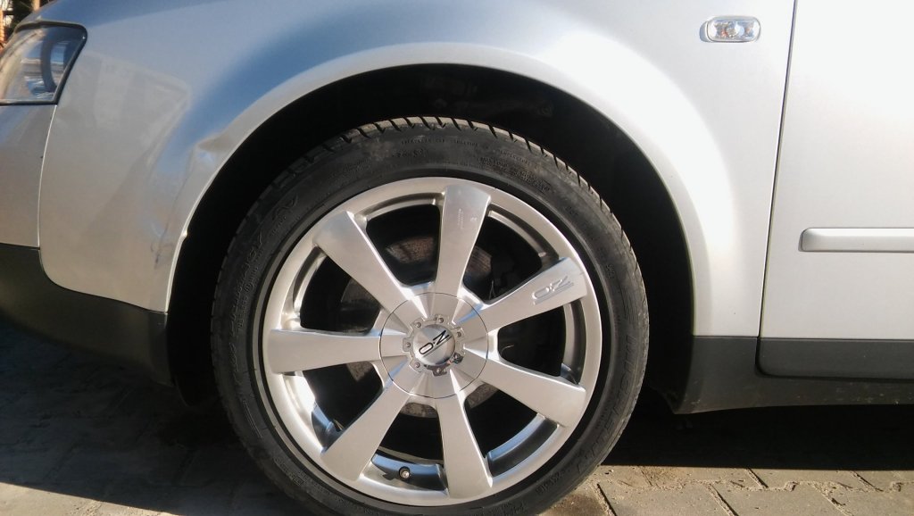

Udało się odłożyć 1000 zł no nie wiele jak na zawieszenie no ale cóż Auto stoi wysoko jak koza aż mnie oczy bolą. Rozważam kupic kit ta technix-30. Ale nie wiem czy nie będzie bardzo twardo i też nie potrafię wyobrazic sobie ile zejdzie na tych -30 Czytałam też że można założyć same sprężyny na serię amorki ale też doczytałam się że amorki mogą się przez to skończyć. Ogolnie chciała bym żeby auto zeszło trochę w dół ale też żeby nie było przysłowiową taczka Doradzcie coś plis?
