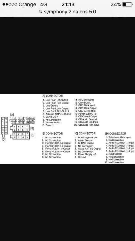

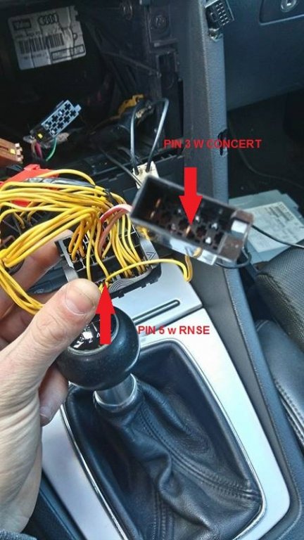

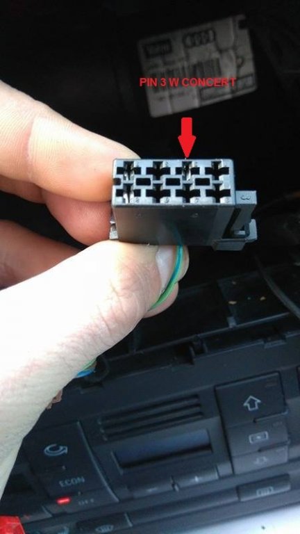

Cześć. Audi a4 b6 2003. Fabrycznie był założony concert. Obecnie jest włożony RNS e i takiego kupiłem. Nie był podpięty CAN i linia K. Z canem sobie poradziłem, ale teraz myślę dlaczego nie mogę się połączyć vagiem z rnse skoro jest wszystko podpięte tak jak na zdjęciach. Po kolei jak u mnie to wygląda. K line to pin 5 wtyczka B w rnse. W concert K line to pin 3 wtyczka C i jest to kabel jasno zielony z niebieskim i przez adapter wchodzi do pinu 5 w rnse, ale dalej nie mogę się połączyć. Jak pierwszy raz wyjalem nawigacje to byla platanina kabli. Jakos przelacznik can bus diete itd nie wiem po co. Czy ktoś miał podobny problem z podpięciem diagnozy? Poniżej zdjęcia.

jeśli wszystko wygląda na ori chodzi mi o instalację to na początek proponuję sprawdzić przejście między pinem 5 we wtyczce Quadlck w rns-e a pinem nr 7 w złączu obd 2 , ale zanim to zrobisz czym chcesz się łączyć z rns-e? Bo nie każdy program i kabel daje rade, zwłaszcza chińskie vcds-y mają problem z łącznością z rns-e.
Vag.com nie pamietam wersji ale laczy sie do 2003r. Dzis przelozylem pin 5 kostka b z adaptera rnse na pin 7 w kostce c. I na pin 5 laczyl sie i slychac bylo trzaski w glosnikach a na pinie 7 nic nie bylo slychac. Dodatkowo w adapterze rnse nie bylo kabla z pinem 7c

Podpialem masa plus i linia k z kabla obd2 do wpietej wtyczki rnse. I wtedy dzialalo

sprawdź czy we wtyczce tej co z auta wychodzi zwykłe iso czy tam piszczy
jeśli tam będzie przejście to przelotka jest do d..... widać po niej że to najtańsze badziewie i często są tam błędy w przewodach
Nie piszczy. Nie wiem czy dobrze robie. Jedna sonda w pin piaty rnse druga sonda w obd2 pin 7 zaplon wlaczony pc tez
nie tak bez kompa i zapłonu masz tylko w pin 7 wsadzić sondę od miernika i w iso czarne do kabla zielono niebieskiego drugą sondę i ma piszczeć sprawdź czy dotykasz do styków w obd i w iso
Dalej nie piszczy
problem z instalacją albo robisz coś nie tak. Masz dwie opcje albo pruć instalację i szukać usterki albo pociągnąć nowy przewód z obd do radia albo z klimatronika do radia i po kłopocie
