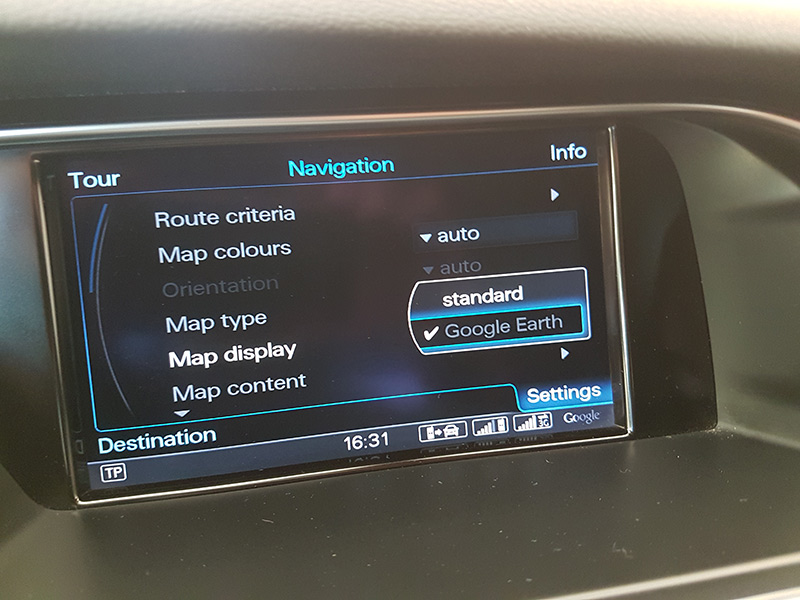

też mi chwilę zajęło... Primo to że nie ma tam map google, tylko jest google earth. Więc tak naprawdę jedyna korzyść to ta że pod oryginalnymi mapami audi masz narzucony widok z satelity... mało to przydatne - ot - fajnie wygląda i tyle. Musisz mieć działający Internet żeby to działało (kartę SIM z aktywnym planem danych)
odpalasz navi i wchodzisz w ustawienia (settings)
Zmieniasz map dysplay ze "standard" na "google earth" i to wszystko...
