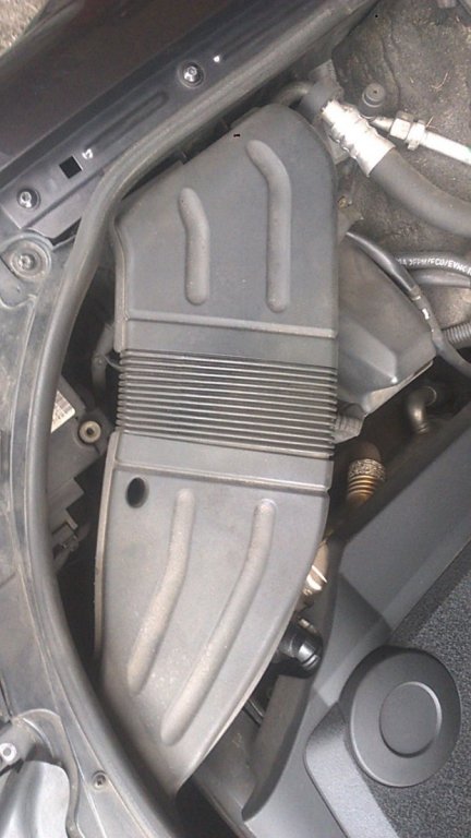

Prośba o numer częsci nie wiem czy to jeden element czy 3 cześci ?
mam połamany ten element i chce wymienić bo jak jeszcze raz poruszam to już całkiem sie rozsypie :(

Od dołu
8E0129618H kierownica powietrza
8E0129739C mieszek
8E0129617D króciec ssący
Koszt w aso około 450pln
