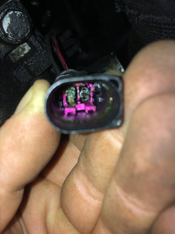

Z jednego kabla zeszła izolacja a wtyczka wyglada jak na zdj
no to syf w niej i to spory, najlepiej kupić nowy wtyk i piny i zrobić na nowo a dla pewności jak masz IPA (izopropanol) to wypłukaj styki i sprawdź czy kompresor ruszy

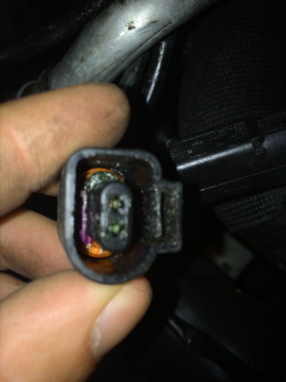

A w drugiej wtyczce tylko po jednej stronie wystaje taki jakby bolec, tak ma być?
w drugiej? do zaworu w kompresorze idzie jedna wtyczka z dwoma pinami, z zaworu wystają piny męskie (muszą być oba) we wtyczce masz piny ale w wersji żeńskiej. Jeśli ułamany jest jeden pin w zaworze to raczej jest on do wymiany.
Tak jak u się skrzywiła czy cos takiego próbowałem zrobić zdj jak najwyraźniej się da
a czyli masz zawór z kablem i wtyczką na górze kompresora... tutaj jak najbardziej możesz naprawić ten pin jak się uda to wyprostuj a jak się złamie to zostaje wymiana na nowy. A najlepiej to kupić komplet wtyczka z gniazdem do tego piny i uszczelki i wymienić na nowe
Wyprostowałem pin i wszytski chodzi ale i tak zamówię nowa wtyczkę i pomyśleć ze gość chciał mnie naciągnąć na nowa sprężarkę , Wielkie dzięki za pomoc
