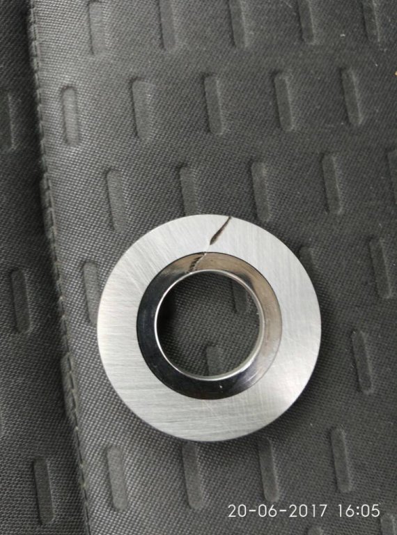

Siema mam taki problem z autem (2.0tdi quattro skrzynia manualna) wyskakuje mi 4 bieg podczas przyspieszania bądź na wybojach, inne biegi chodzą elegancko, stało się to z dnia na dzień przy spokojnej jeździe.
Jak przytrzymam dźwignię to bieg zaskoczy ale jest zgrzyt, czasami też działa bez trzymania.
Na co się przygotować? Ktoś? Coś?

Obstawiał bym na coś w skrzyni bo jeśli by było coś w wybieraku rozregulowane to powinny wyskakiwać wszystkie np 2,4,6. Może coś blokuje ramię wybieraka i nie wkadasz tej 4 do końca i był by ciągły zgrzyt.
Przyczyną byla pęknięta podkładaka przez którą rozkrecila się skrzynia i akurat 4 bieg ledwo łapał
