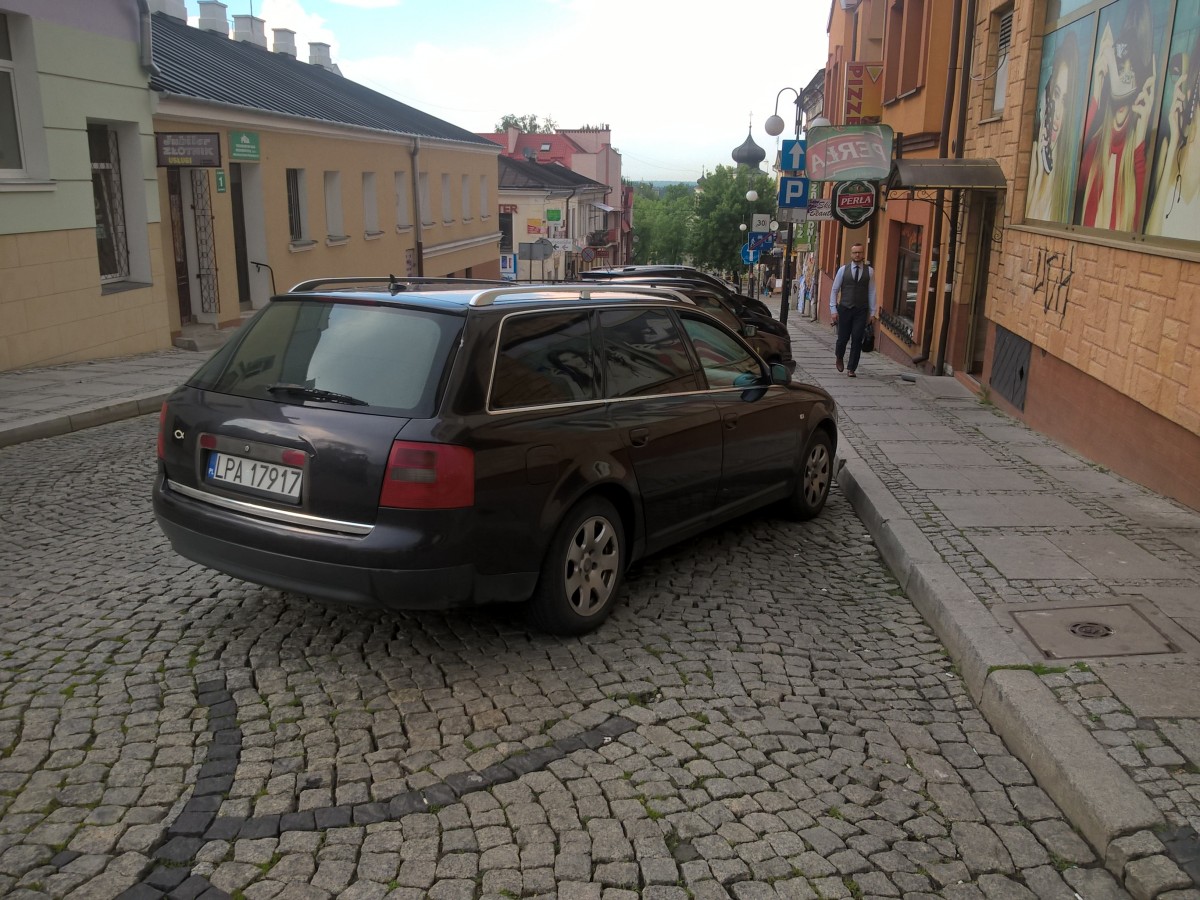

Od początku Lutego 2016 roku stałem się posiadaczem Audi A6.
Samochód zakupiony za kwotę 7200 PLN.
Pomimo wielu mankamentów postanowiłem je wziąć.
Wiadomo potem oględziny na spokojnie no i nie było już tak fajnie.
Moim skromnym marzeniem był zakup V6.
Audi A6 C5 Avant (przedlift)
Rok Produkcji 1998
Vin WAUZZZ4BZWN126985
Kolor LZ4V
Motor 2.4 V6 ALF 165 KM
Przebieg w chwili zakupu 352000 obecnie 370000

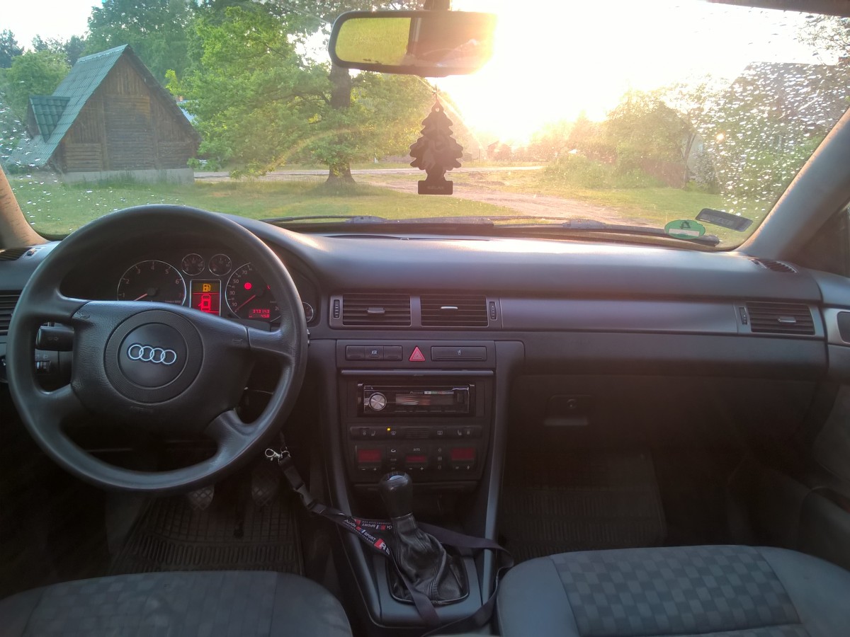

Wyposażenie
ABS
ASR
AIRBAG
KLIMATRONIK
PODGRZEWANE PRZEDNIE SIEDZENIA
ELEKRYCZNA REGULACJI WYSOKOŚCI FOTELI
POMPOWANIE FOTELA KIEROWCY (NIE DZIAŁA)
PEŁNY FIS
SZYBERDACH
SUBWOOFER FABRYCZNY BLAUPUNKT
INSTALACJA GAZOWA STAG 300/6 Z BUTLĄ W KOLE 72L

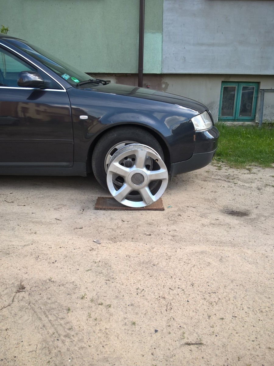

Felgi na lato dopiero teraz fundusze pozwoliły :) Takie będą założone
Do tego zakupione opony Imperial Ecosport 225/45/17

Przy tym przebiegu napewno Twoje już wypalone? Będzie duuuuzo więcej światła na tych soczewkach ?Alu 18?
Edytowane przez darekef81
Miałem standardowo H1 soczewki wymieniłem lampy na d2s z fabrycznymi przetwornicami ale odbłysniki się wypaliły. Co do felg to 17" z A6 3.0 ASN  :]
