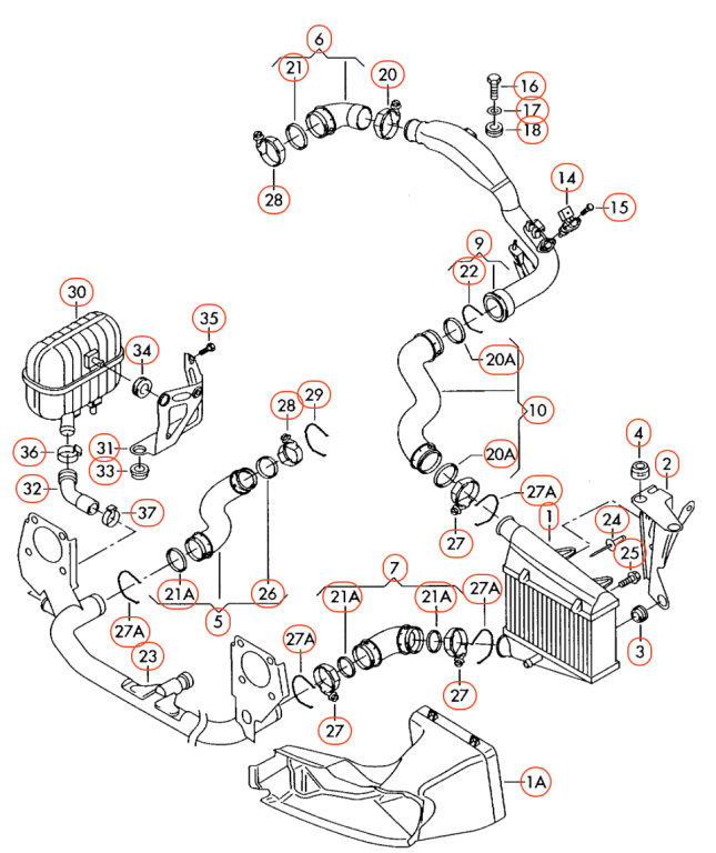

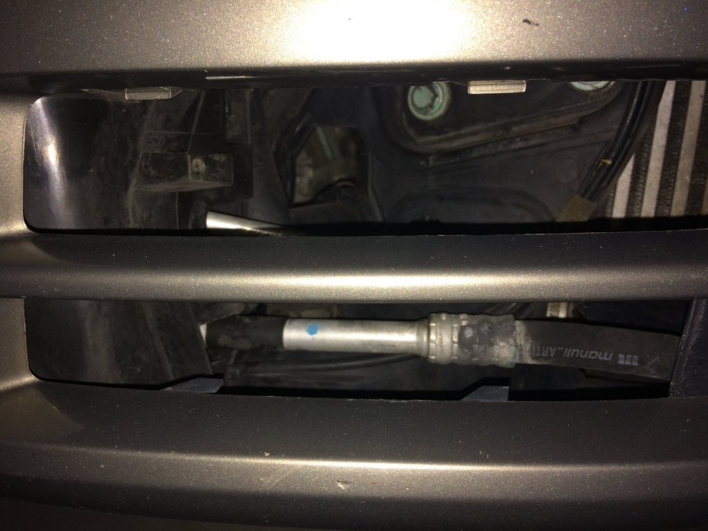

Szukałem dziury w całym, bo moim zdaniem przez otwór w zderzaku widać za dużo elementów w komorze silnika. Wydaje mi się, że widać nawet chłodnicę intercooler'a. Twój post zasugerował mi, że powinienem poszukać brakującego elementu innego niż kapa. Jestem niemal pewny,  że z powodu jakiejś naprawy powypadkowej nie udało się poskładać kierownicy powietrza Nr 1A (8E0 117 335 K) więc ją wyrzucono. Jeszcze się upewnię czy rzeczywiście jej brakuje, a jeśli tak muszę ją bezwzględnie uzupełnić żeby poprawić wydajność chłodzenia powietrza.

Podejrzenia, że w moim autku brakuje jakiejś części się potwierdziły. W toku eksploatacji "zaginęła" kierownica powietrza.
Jest dokładnie tak jak napisałeś, brakuje "kierownicy powietrza" czyli 1A na schemacie ale ona ma chyba inny numer niz napisałeś. Masz zderzak zwykły (nie s-line)? moim zdaniem do 1.8T ta część ma nr 8E0117335Q. Poniżej schemat z etki dla silnika BFB. Zanim to kupisz to sprawdź dokładnie numer bo one są różne dla różnych silników.
Jak jesteś zainteresowany to mam taka kierownicę powietrza do sprzedania, nr części to 8E0117335Q, pochodzi z mojego b7 BFB i była w zwykłym zderzaku. Zmieniłem zderzak na s-line i kierownica została bo pod s-line jest inna. Jak będziesz zainteresowany to pisz na PW.
