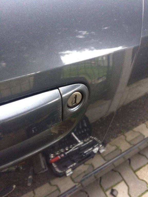

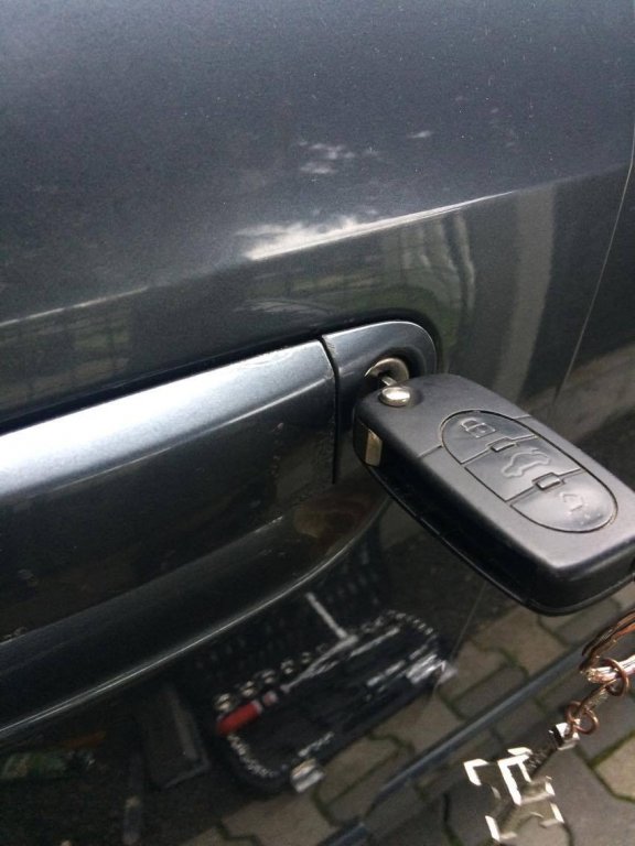

hej,  mam problem z drzwiami kierowcy, otóż ani centralny zamek ani kluczyk ich nie zamyka, kluczyk wkładam w pionie, przekręcam troche w lewo i otwiera zamki bo slychac ale jak przekręce go w poziom czyli w prawo to brak reakcji ani nie moge wyciągnąc kluczyka, klczyk moge wyjąć tylko w pionie. przy otwieraniu slychac w drzwiach ze cos tam pracuje ale przy zamykaniu nic, cisza, cos jakby blokowało. Wczesniej kręcilem śrubką od wyciągania zamka tą na boku drzwi, bo chciałem wyjąć zamek. Ktoś jakies pomysły ? :/
a i jeszcze dodam, że przy zamykaniu z pilota, nie świecą się kierunki, nie pamietam wlasnie czy powinny, ale przy otwieraniu swiecą dwa razy :/

Coś zblokoeales

jakby ktoś miał podobny problem to rozwiązałem go, wyjąłem wkładkę, zblokowała sie, nie mozna bylo przekręcic kluczyka w lewo, rozruszalem, nasmarowałem, i wszystko działa ;)
