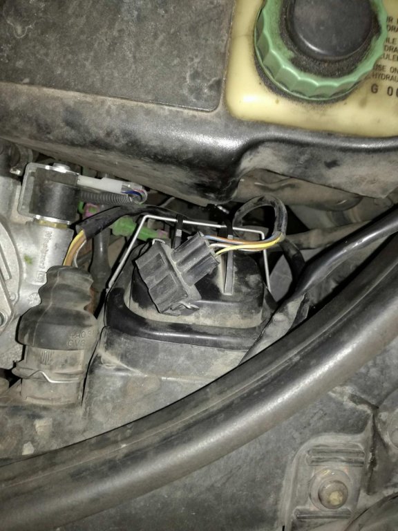

Lampa przednia, co to za kostka?
Witam,
Od czego jest ta kostka? Zdjęcie poniżej.
od silniczka regulacji lampy
Gdzie to powinno być wpięte?
Zmieniałem żarówkę i nie widziałem nigdzie wejścia na tą kostkę ;/
w silniczek. a on jest od strony kierunkowskazu
I to odpowiada za przycisk w środku auta jak bym chciał ustawiać światło góra - dół?
Dzięki za odpowiedź :)
dokładnie

masz 99r .to polift?bo w poliftowych valeo silniczki są w środku lampy,pod dekielkiem od długich świateł.albo wcale ich nie ma
Niestety mam chinole wstawione łezki z Ledami i nie mam nigdzie czegoś takiego..

bo to kostka od silniczka lampy
Czy ktoś może pokazać gdzie ta kostka ma być wpięta? Nie widzę tu żadnego wejścia na taką kostkę, chyba, że to gdzieś pod błotnikiem?
wyciągnij lampę i zobaczysz wejście na silniczek.wyjęcie lampy 5min roboty.no chyba że go tam nie ma
