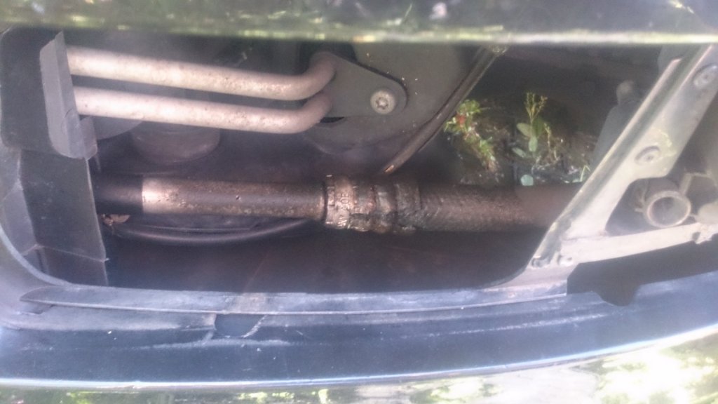

Witam,
Potrzebuję nr przewodu klimatyzacji ponieważ mój jest pęknięty na łączeniu.
Audi A4 B6 1.9tdi AVF WAUZZZ8E64A127172
Lokalizacja obok prawego halogenu za kratką zderzaka poniżej foto:
Przeszukując forum nie znalazłem nic konkretnego pod moją wersję silnika.

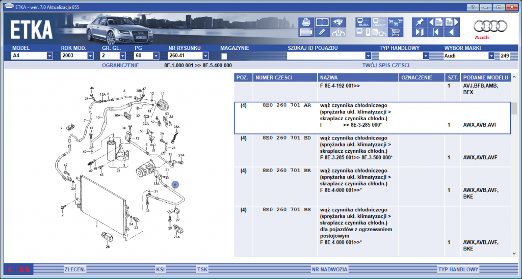

Podaj numer o który Ci chodzi

Prawa strona więc według mnie nr.4
Wydaje mi się, że to 8E0260701AB

Dobrze rozumiem do mnie będzie pasować wyłącznie AR?  Reszta odpada? Wolę mieć pewność zanim zamówię:)
Edytowane przez fanato124
Według mnie tak .ale może Koledzy to potwierdzą jeszcze
Na allegro po zdjęciach widać ze inne, niestety ar jest tylko jeden nowy, zobaczę może da rade jakoś tam nowa zlaczke zrobić a jak nie to będzie trzeba kupić:)

Po podłączeniu do kompa wyskoczył mi błąd zaworku sterującego sprężarka klimatyzacji, ściągnąłem zderzak i zobaczyłem że wtyczka się wypięła więc klima już działa:D
Przewód mimo iż nie wygląda to jest szczelny, za jakiś czas pewnie i tak będzie trzeba go wymienić.
