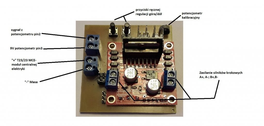

Przedstawiam Wam imitację samopoziomowania, a właściwie ręczy regulator poziomu xenonów/bixenonów do A4 B7 i B8. Poniżej filmiki pokazujące jak układ ziała z regulatorem z B7 i B8. Układ wpina się do oryginalnego pokrętła, które steruje poziomem zwykłych reflektorów. Układ realizuje test czyli po włączeniu świateł  wykonuje max położenie góra - dół i po tym ustawia się na zadanej pozycji pokrętła. Zworką możemy ustawić skok silnika. Narazie są trzy długości skoku. Można rozszerzyć do pięciu. W układzie znajdują się przyciski którymi również możemy sterować silnikami z poziomu sterownika. Bardzo pomocne przy podłączaniu silników krokowych. Można szybko sprawdzić poprawność podłączenia silnika. Mam u siebie zamontowany taki sterownik i sprawdza się doskonale.
Jak ktoś chętny na taki sterownik to proszę na PW.

Sterownik przeszedł lifting, wykonany jest w większości w technologii smd.
Zoptymalizowano uklad plytki pcb.
Funkcjonalność jest taka sama.
Jak ktoś chętny to zapraszam na PW
