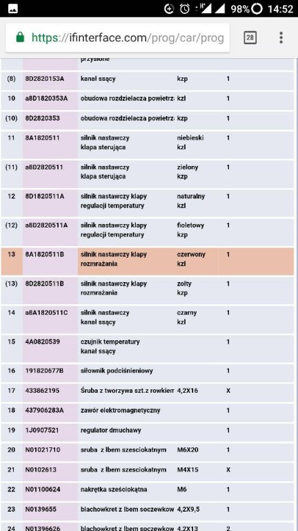

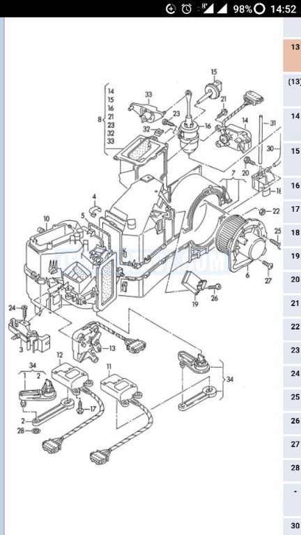

Masz gdzieś, jakiś schemat gdzie to jest itd? I numer tego silniczka?

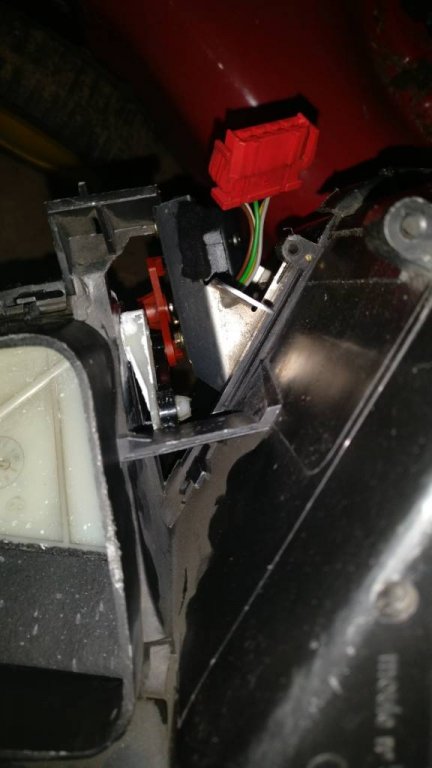

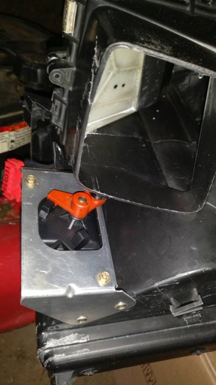

Roboty nie ma za dużo ale najgorsze jest to że dostęp do niego jest tragiczny.
Musisz odkręcić osłonę pod kierownicą, stalowy profil także możesz odkręcić od tunelu i nagiąć go w stronę pedałów żeby móc rękę wsadzić.
Musisz odkręcić trzy śruby na krzyżaka, a potem manipulując silniczkiem, wypiąć z cięgna.IMG_20171004_143442.jpgIMG_20171004_143550.jpgIMG_20171004_143506.jpg
