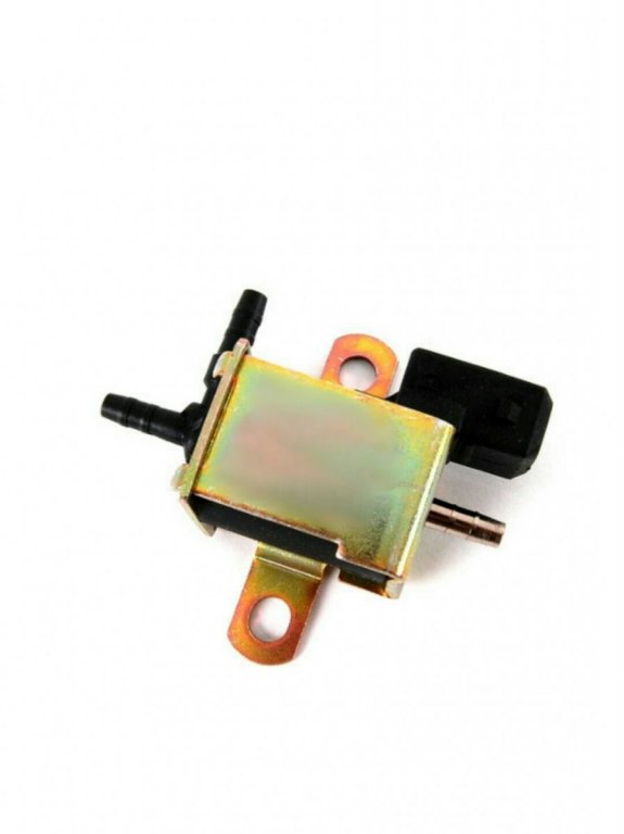

1.9 AHU zawór N75
Mam pytanie do forumowiczów, podczas wymiany wężykow od podciśnienia odłamal się plastikowy króciec ten który wychodzi do dołu, w związku z tym mam pytanie czym on steruje, zaslepilem wężyk srubka i auto jeździ normalnie, mogę to tak zostawić czy wymienić cały zawór??
Gdzie idzie wężyk z ułamanego króćca? do obudowy filtra powietrza czy gruszki od turbo? Jeżeli auto jeździ normalnie to wężyk pewnie idzie do puchy od filtra, mierzy on ciśnienie atmosferyczne. Wcześniej zasysał powietrze z puchy gdzie było czysto, teraz zasysa z komory silnika i po pewnym czasie nałapie tyle syfu że padnie. Możesz powoli szukać innego, ale widziałem gdzieś wątek o tym jak ktoś spasował tam rurkę z długopisu, skleił to razem i nałożył wężyk, takie coś też powinno spełnić zadanie.

Wężyk idzie do obudowy filtra, zawór będzie wymieniony, zastanawiało mnie czy nie ma to jakiegoś negatywnego wpływu na turbo, dziękuję bardzo za pomoc.
